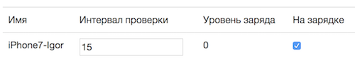

Спасибо автору за обновление в котором появилось округление значения батареи. Но после обновления в одном ( из 2х подключенных телефонов ) перестали появляться значения батареи, всегда стоит 0, даже когда телефон стоит на зарядке.
Снимок экрана 2017-12-21 в 11.33.16.png (22.03 КБ) 13542 просмотра
Удалил телефон, просканировал устройства, добавил заново и заряд отображается. Но не долго , уже не отображается на обоих телефонах

igorewa писал(а):Спасибо автору за обновление в котором появилось округление значения батареи. Но после обновления в одном ( из 2х подключенных телефонов ) перестали появляться значения батареи, всегда стоит 0, даже когда телефон стоит на зарядке.
Попробуйте имя поменять, не знаю может ли это повлиять на батарею, но писали, что в имени лучше использовать только английские буквы
