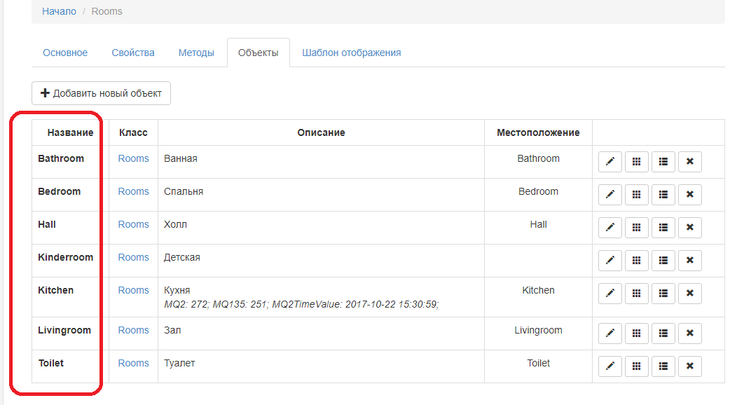

TransMatrix писал(а):По факту - $linked_room, это один из объектов класса Rooms!
хм, не нашёл там такого объекта, или не там смотрю?
в каком месте вы нашли этот код с $linked_room ?
