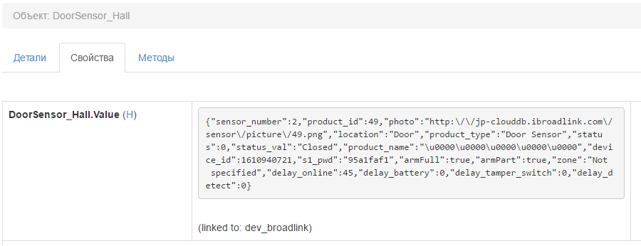

Привязал к объектам датчики. Теперь в статусы целый json записывается:

На счет json в статусе - проверьте...вроде поправил...
