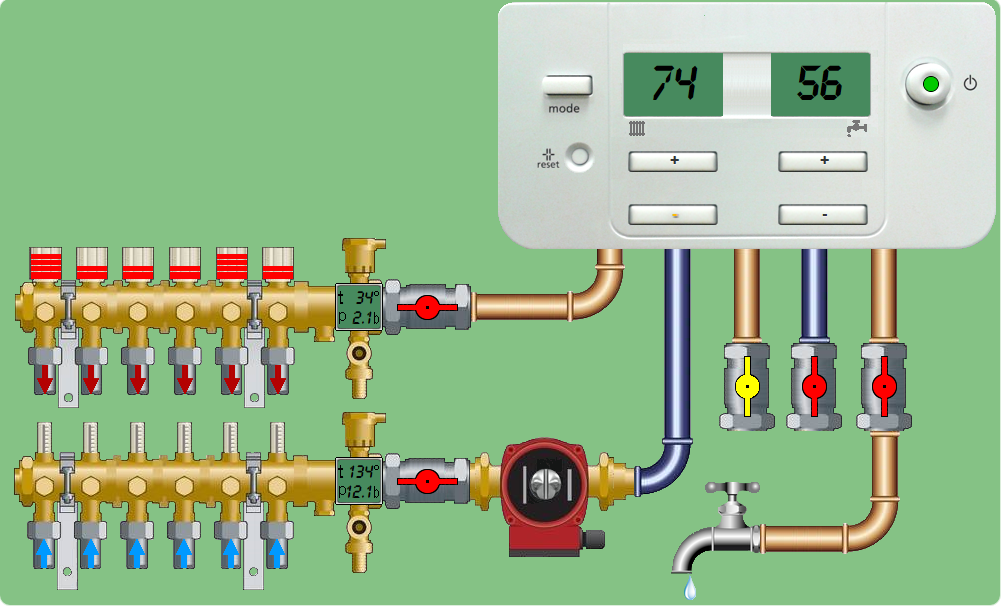

Вниманию тех у кого есть котельные.
Предлагаю вашему вниманию веб морду управления котлом.
Используется возможность управления всеми краниками, управление насосом, управление 6 магистралями теплоносителя или батареями, управление котлом.

сейчас подчищаю все и выложу, вот думаю может добавить на котел регулировку температур?

Сообщение serghei »
Это вообще супер! АМС привязана к МД. И температуру можно брать с неё. И управлять пятью релюшками тоже. Вот только как то надо привязать уставку этой температуры к щелканью реле.

Подскажите пожалуйста !!!
Решил добавить регулировку температуры котла и столкнулся с проблемой:
Пририсовал две кнопки : увеличить температуру и уменьшить температуру
Создал элемент плюс минус в меню с parent=174
Что нужно прописать в onclick=" ", чтоб при нажатии на кнопку вверх срабатывал бы + обьекта плюс минус
пробовал onclick="return increaseValue174();" не работает
adzam
Сообщения: 607
Откуда: Кишинев
Re: Галлерея домашних страниц
Сообщение adzam »
Нашел ещё вариант это имитировать нажатие на кнопку через свою ссылку.
вот пример кода для вставки на домашнюю страницу:
<a href="#" onClick='$.get("/menu.html?ajax=1&op=value_changed&new_value=1&item_id=70");return false;'>Моя кнопка</a>
по нажатию на ссылку будет происходить в точности тоже самое, что и по нажатию на кнопку
Но это для кнопки а как можно имитировать ссылку на нажатие на кнопки + или - обьекта плюс минус
Помогите пож кто знает.

Выставляю на публику Интерфейс управления котлом, кому это надо.
Дополнительно в папку templates_alt нужно положить папку icon и файл menu.html
Затем после вашей установки нужно посмотреть ID элемента Регулировка температуры отопления, открыть любым текстовым редактором файл файл menu.html и поменять номера ID у меня 174 на ваш ID элемента Регулировка температуры отопления.
То же проделать с элементом Регулировка температуры горячей воды и поменять номера ID у меня 175 на ваш ID элемента Регулировка температуры горячей воды
