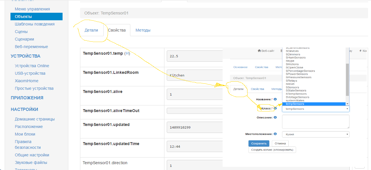

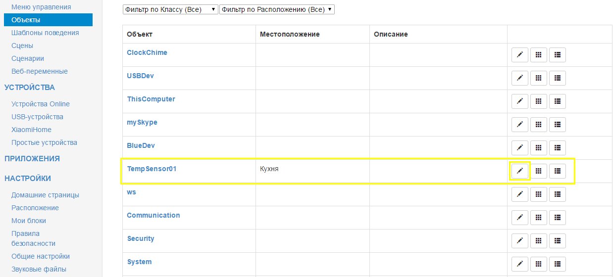

Всё через объекты системы. Свяжите все с объектами (для датчиков например у вас к чему то привязано уже), и элементы сцен связывайте с этими же объектами.

Но я не знаю к какому "классу" отнести устройство (логично, конечно, что температурный класс, с температурный датчиком связать), но их там многовато, и я не сильно понимаю, что с чем и куда.
Приложите, если не сложно, путь следования, что\куда\зачем. Или наглядный пример в виде видео, объясняющее логику подключения и управления, не обязательно с этими устройствами.
Как вариант - просто создайте новый класс, у класса свойство (к примеру temperature), там создайте новый (пустой) объект, и привяжите к нему...стандартные классы вообще не использую в системе. Хорошо подготовленные подклассы есть в классе SDevices (от модуля простые устройства)...думаю самое логичное туда добавлять, или создавать новый....на форуме полно скринов с созданием классов/объектов/методов и тп, в т.ч. от меня...не вижу смысла выкладывать ещё 2-3 штуки повторяющихся.
Модуль Xiaomi поддерживает добавление "простых устройств", так что самый быстрый способ это добавить данные от xiaomi в простые устройства, а там сразу можно получить готовое управлени и "полуфабрикаты" для автоматизации.
