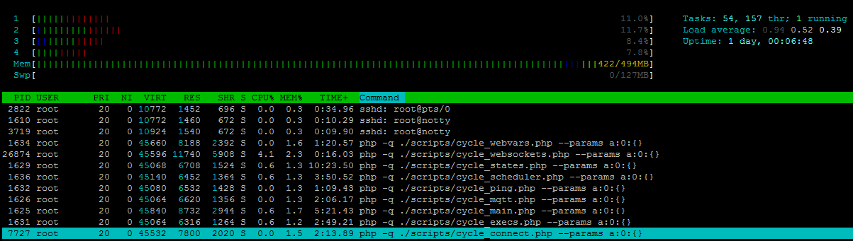

xneo
Сообщения: 21
Зарегистрирован: Пн апр 24, 2017 4:35 am
Сообщение xneo »
Возможно в цикле connect ошибка в строке 187 (третья у меня в сообщении). До этого переменная $write обнуляется, а после в методе socket_select уже стоит переменная $writ. Есть подозрение что пропущена e в конце названия переменной, т.к. более нигде переменной $writ не нашел.
      $write  = NULL;
      $except = NULL;
      $num_changed_sockets = socket_select($read, $writ, $except, 0, 1);
И цикл cycle_connect.php занимает 60-90% процессорных ресурсов на Orange Pi One. Именно поэтому и полез туда посмотреть. в логах примерно такое:

Проблему загрузки проца этим скриптом решил ужаснейшим костылем - задержкой во вложенном бесконечном цикле в другой бесконечный цикл в 5 сек.
Не могу разобраться каким образом происходит выход из бесконечных циклов. Получается что он каждый такт крутится полностью и при этом во первых забивает лог (за день 24 Мб) а во вторых грузит проц.
UPD: Возможно пока нет ответа почему так происходит с загрузкой проца кому то поможет мой костыль (Внимание! Костыль не самый лучший и я не рекомендую его всем. Использовать его только при острой необходимости (нужен Connect, но проц сильно занят/греется)!)
Нужно в файле /var/www/scripts/cycle_connect.php (если вы переместили в другую папку то путь будет другой) между 179 и 180 строками добавить еще одну строку с таким содержанием:
sleep(2);
В итоге должно получиться так:
   while (1)
      sleep(2);
      $read = array();
      $read[0] = $socket;
После этого:

На само деле тоже все силюсь понять, почему "Пустая установка" так жреп процессор именно этим скриптом
