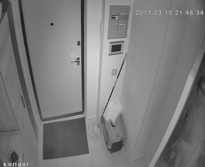

Камера стоит в коридоре и смотрит на входную дверь. Хочу включать свет в этом коридоре и по таймеру выключать. Идеально бы еще получать освещенность с этой камеры или статус режим дневной / ночной.

directman66 писал(а):Камера стоит в коридоре и смотрит на входную дверь. Хочу включать свет в этом коридоре и по таймеру выключать. Идеально бы еще получать освещенность с этой камеры или статус режим дневной / ночной.
Не получится. У вас будут постоянные "качели" при включении-выключении света. Делайте на нормальном ИК датчике движения.

как датчик движения внутри помещения ложных срабатываний минимум. лишних фото камера шлет не очень много. для улицы согласен не вариант, а когда камера смотрит из квартиры на входную дверь очень даже подходящее решение.
