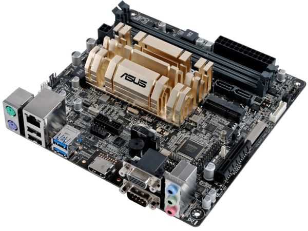

Делал себе памятку по установке - решил поделиться.
Устанавливал на Mini-ITX плату с интегрированным процессором ASUS N3050I-C; ОЗУ - 2GB; HDD 2,5" 500GB.
Устанавливаю саму систему Debian 8.7

igorewa писал(а):У вас на материнке есть LVDS разъем к которому можно подключить ноутбучную сенсорную матрицу и использовать ее как терминал. У вас не возникало такого желания? я сейчас активно думаю над этим, ищу даташит на свою материнку чтобы понять как подключить сенсор. у меня ASUS H110T
Да простят меня пользователи, а какой даташит Вы ищите? Ое еа сайте Асуса в свободном доступе. И не даташит это (не бывает даташитов на мат платы, service repair manual бывает) а User's manual. LVDS имеет стандартный кабель. Вам так-же нужен кабель с инвертора (подсветки) и правильно выставленное питание подсветки. И никаких проблем. mini-STX Асус нормально работает с 17'' монитором от ноутбука.
