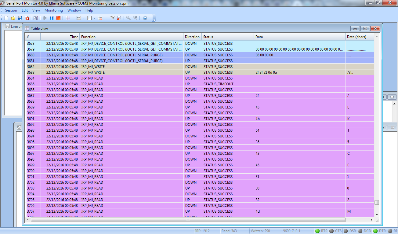

Поэкспериментировал ещё. Похоже, что происходит зависание в функции readPort.
Обмен из majordomo не идёт
Обмен из admintools идёт
Успешный обмен из majordomo после авторизации в admintools

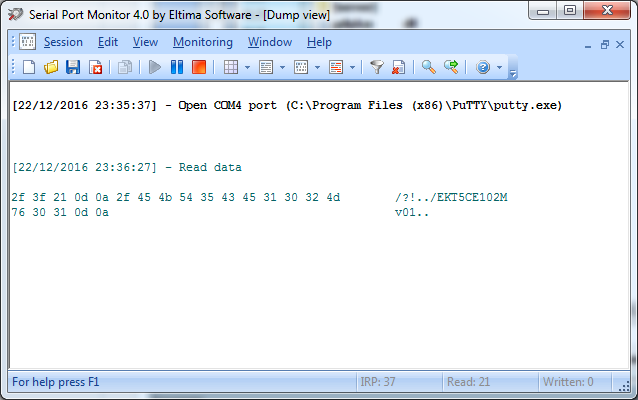

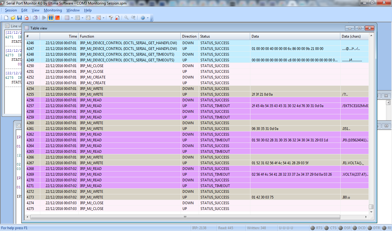

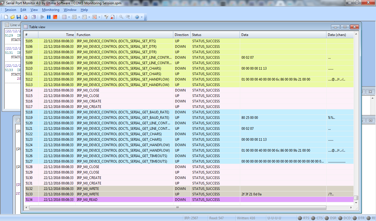

Последние эксперименты:
На win7x64: Прослушал шину rs485 во время затыкания модуля в MDM (без запуска admintools) вторым таким же преобразователем на ch340. Как и ожидал, первый запрос - корректный, счётчик на него отвечает нормально, но модуль энергомера в MDM зависает где-то при приёме (в сниффере с этого порта ответ счётчика не виден).
Скрин из сниффера (со слушающего порта):
windows (слушаю линию вторым мостиком).png (43.42 КБ) 9557 просмотров

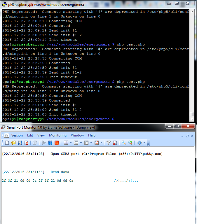

На raspberry pi2: Собрал драйвер для ch340 по инструкции в этой теме.
В общем то, получил такой же точно результат, как и у предыдущих комрадов в этой теме.
Test.php выдаёт отсутствие связи со счётчиком. Аналогично вторым преобразователем USB-rs485 прослушал линию и увидел дублирование байта 0d. Т.е. запрос выдаётся некорректно и счётчик на него не отвечает.
raspberry (слушаю линию вторым мостиком).png (88 КБ) 9557 просмотров
