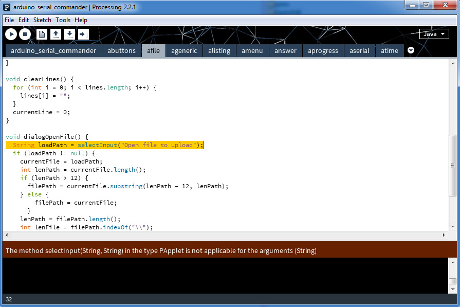

Сообщение murkur »
Alex писал(а):Непонятно о чём вы вообще говорите. В папке arduino_serial_commander нет файлов с расширением .ino и папка Processing содержит только одну подпапку - arduino_serial_commander.
И правда, в архиве файлы .pde, а распаковалось почему-то .ino. Может из-за того, что Processing устанавливал уже после распаковки :)
Распаковал ещё раз и уже с правильным расширением, но теперь новая ошибка при компиляции (на фото).
Alex
Сообщения: 2357
Re: Arduino Mega Server
Сообщение Alex »
Не нужно использовать версию 2.2.1 — используйте 1.5.1
Сообщение murkur »
Alex писал(а):Не нужно использовать версию 2.2.1 — используйте 1.5.1
Да в том то и дело, что 1.5.1 вообще не открывается. Появляется секунд на 10 заставка программы и просто исчезает, из Процессов Винды тоже (я выше уже писал об этом).
Ладно, буду разбираться :)
P.S. На другом компьютере запустилась версия 1.5.1 :)

Сообщение murkur »
Так и не смог запустить на своём компе Процессинг 1.5.1, пришлось переделать под версию 2.2.1. Если кому интересно, могу выложить архив. Вроде как нормально выгружает файлы, но в Мониторе Процессинга показывает ошибки на кириллицу. Пробовал другие шрифты – эффект тот же. Но, главное, что выгружает нормально.
