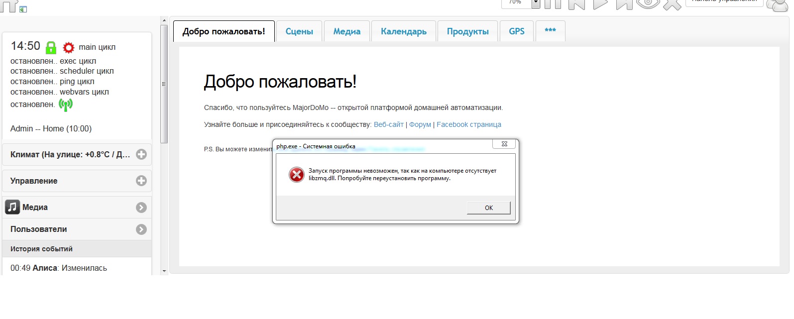

Здравствуйте установил на win7 x64 при запуске вылетает ошибка php.exe что запуск программы не возможен так как отсутствует libzmq.dll переустановите и тд.
Собственно вопрос как решить это?
Точная ошибка на скриншоте

Скачать необходимый длл и сунуть в папку систем32

Amarok писал(а):Скачать необходимый длл и сунуть в папку систем32
Пробовал разные, но вылетает тогда ошибка "не предназначен для выполнения по управлением Windows или содержит ошибку и тд"

После этого сервер перезапускали?
Да, но ошибка оставалась, после перезагрузки исчезла, после пробовал переустанавливать сервер и до первого запуска менять эту строчку ошика все равно при первом запуске вылазит
Если вдруг кому надо, мне помогла эта инструкция http://superuser.com/questions/585291/i ... amp-server
Папка в которую нужно закидывать файл: C:\_majordomo\server\php\ext. Этот же путь добавляем в переменную среду Path.
