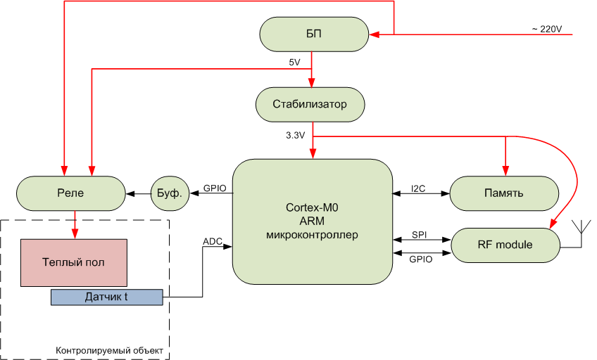

Я уже писал про планы разработать устройство, которое можно будет устанавливать в распред/установочную коробки.
Так вот, предлагаю придумать перечень функциональных «обязаностей» данного устройства, и, исходя из него, сделать универсальную печатную плату. Например, первое для перечня, что приходит в голову и необходимо мне самому, это регулятор тёплого пола. Сейчас у меня установлены регуляторы ENSTO
и установлены они как раз в установочную коробку. Интеграция в MD будет осуществлена созданием класса и необходимых сценариев, но это потом… , а сейчас предлагаю для обсуждения набросок структурной схемы.
Hot floor.png (30.37 КБ) 10525 просмотров
