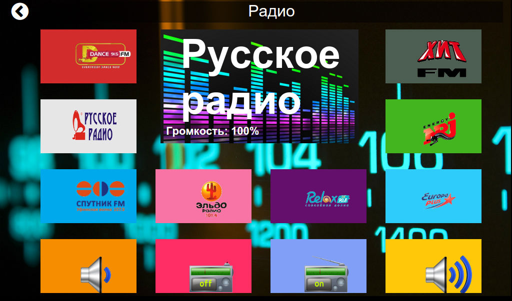

Набросал я тут по примеру сценку с радио.
Выкладываю на всеобщее обозрение.
Папку CSS можно скачать отсюда https://yadi.sk/d/wV0vJjSypf3xm Не захотела закачиваться на форум
Папку CSS положить в /var/www/templates_alt
Папку radio положить в /var/www/cms/scenes
Файлы radio1-1024x600.jpg и radio2-1024x600.jpg положить в /var/www/cms/scenes/backgrounds
Далее создать сцену. Фоновое изображение указываем /cms/scenes/backgrounds/radio1-1024x600.jpg
Далее импортируем элементы сцены.
ВАЖНО!
У меня на вызов каждого радио стоит свой сценарий
Пример сценария на радио Европу Плюс:
Также необходимо чтобы стояло приложение Онлайн радио из маркет дополнения.
Ну и поправить в general_CSS (only CSS) на свои элементы.
А также на кнопку back выход на главную страницу свою.
ВАЖНО!
cm('RadioSetting.Control','stop');
say('Включаю Европу Плюс');
cm('RadioSetting.Control','sta:Evropa_Plus');
cm('RadioSetting.Control','play');
setGlobal("Radio.RadioLedOn",1);
setGlobal("Radio.RadioMenuOn",'Европа Плюс');

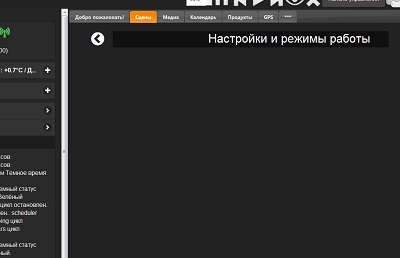

да но в этом файле "2015_11_27_настройки.zip"нет хоть каких-нибудь элементов, толька шапка
- настройки.jpg (15.28 КБ) 17439 просмотров
Re: Дизайн сцен 2
Разахривируй файл. Там есть файл с расширением .elementsutia38 писал(а):да но в этом файле "2015_11_27_настройки.zip"нет хоть каких-нибудь элементов, толька шапка
Потом создаешь сцену и импортируешь элементы

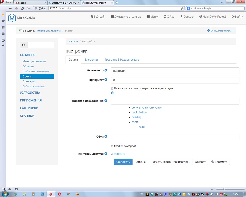

Re: Дизайн сцен 2
вот что импортировалось, элементы есть. но видимо что-то в tabs нужно запихнуть из меню и что-то перенастоить?

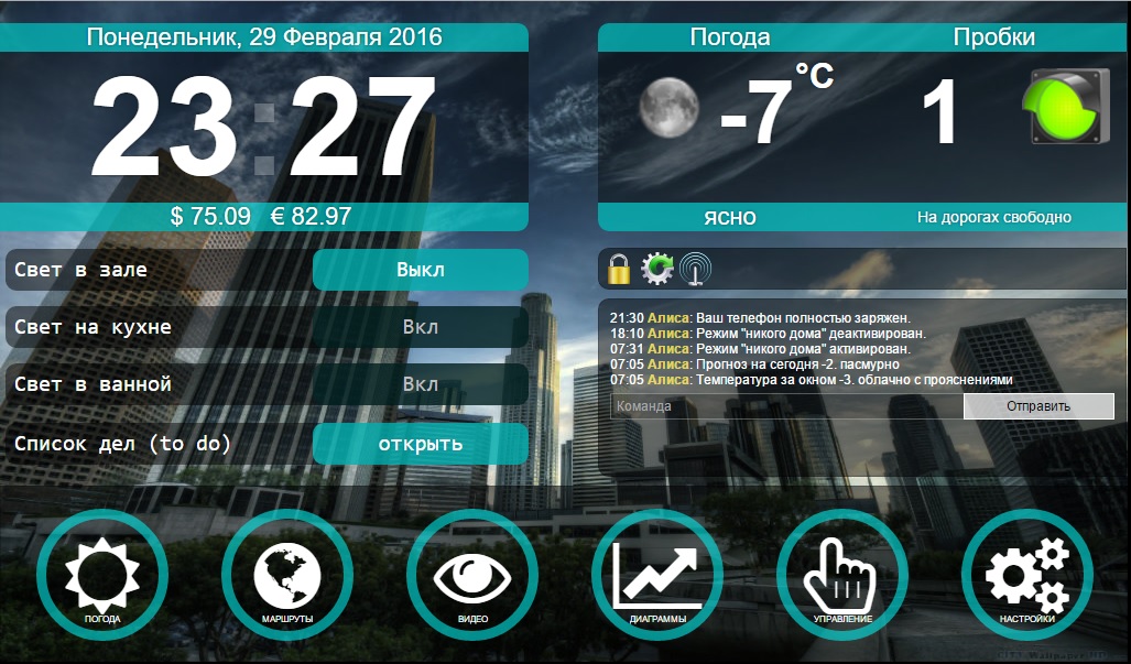

Вот и добрались мои загребущие руки до данных сценок))) До этого как то не было времени ими заниматься, просто экспортировал пару сцен, дабы посмотреть, не более.
Прежде всего спасибо Vovix!
За столь глубокое "капание" сцен, и выставление столь замечательных результатов.
Я немного подогнал под себя главную сценку. Получилось, как по мне, вполне неплохо. Воткнул пробки рядом с погодой (площадь та же, инфы больше). По клику на погоде - переход на сцену погоды...так можно избавится от кнопки в нижнем ряду. По клику на пробках...пока не придумал)) Ну и небольшие косметические изменения в плане отображения даты, курсов валют, текстовой погоды. Нижней панелью пока не занимался. Выложу скрин - вдруг кому понравятся идеи - возьмут себе.
Довольно занятно получилось с анимацией. При переключении состояний - она срабатывает заново, что выглядит прикольно)). Теперь немного по сцене погоды проконсультируйте. В примере на основе которого делали эти сцены http://codepen.io/icebob/full/yNpgqR/ Погода довольно таки прикольно анимирована при появлении. В экспортах элементов анимирован только заголовок и кнопка назад. Так и есть, или я что-то не доделал? Если так и есть, то может кто-нибудь все таки сделал анимацию как в примере?
