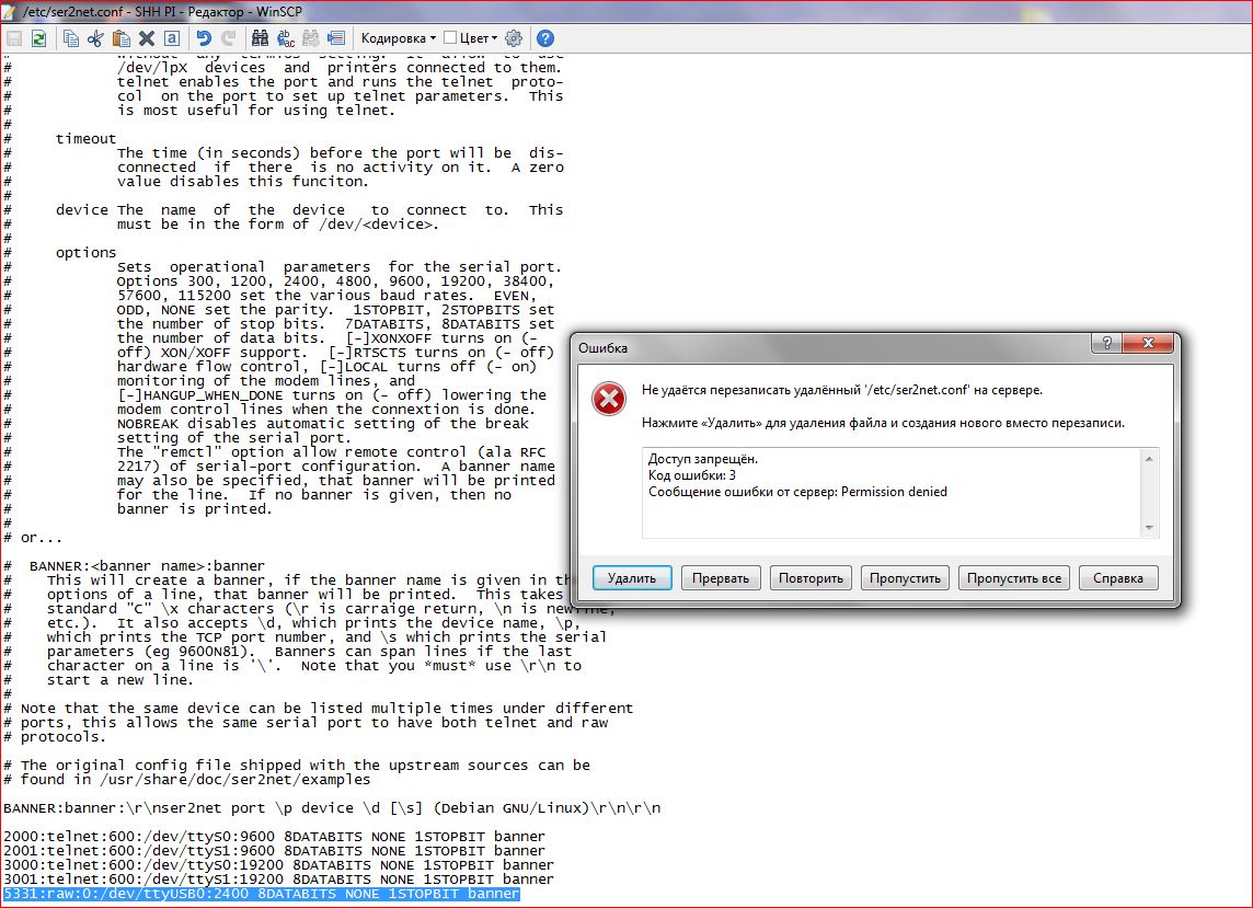

Вопрос следующий. Есть RPI. в него воткнут переходник rs485-USB
Пытаюсь настроить ser2net/ пытаюсь добавить в конфиг следующую строки "5331:raw:0:/dev/ttyUSB0:2400 8DATABITS NONE 1STOPBIT banner".
Но сохранить не получается выдает ошибку.
Подскажите что не так делаю?
Правильнаые ли настройки пытатаюсь прописать?
Просьба сильно не ругаться :( . Только начал разбираться с системой и RPI. Так сказать первый опыт.

Permission denied - доступ запрещен.
Прав на запись файла не хватает.

Это я понял. А вот почему не хватает? зашел как под pi.
Все остальное в образе по умолчанию.

я делаю проще
сразу меняю пароль у root
sudo passwd root
и потом уже захожу под ним и нет никаких проблемм

Sudo startx. И ты в графике ходишь рутом.

Заходим на устройство и выполняем команду:
ls -lh /etc/ser2net.conf
На выходе видим кто какие права имеет на этот файл. И либо расширяем права, либо используем пользователя имеющего права.
