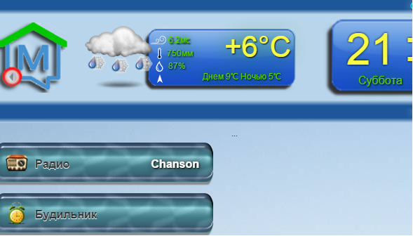

Обновил первый пост. Пока остановился на таком варианте
Пришлось убрать время обновления данных. По сути оно не так и нужно. Надо будет только добавить реакцию на alive=0
В скрипте добавлен sql код получения температуры из истории.

Re: Элемент сцены Погода
Почему-то не работает ветер, не меняет направление и не пишет в шапке, а на сцене работает??????
Помогите разобраться.
<script>
var r, t, f;
// Направление ветра
t="%weather_now.windDirection%";
f='#231F20';
r=0;
switch (t.toLowerCase()) {
case 's': case 'ю': r=0; break;
case 'sw': case 'юз': r=45; break;
case 'w': case 'з': r=90; break;
case 'nw': case 'сз': r=135; break;
case 'n': case 'с': r=180; break;
case 'ne': case 'св': r=225; break;
case 'e': case 'в': r=270; break;
case 'se': case 'юв': r=315; break;
case 'calm': case 'штиль': f='transparent'; break;
document.getElementById('e_114_wind_arrow').setAttribute('transform', 'rotate(' + r + ')');
document.getElementById('e_114_wind_arrow').setAttribute('fill', f);
document.getElementById('e_114_wind_text').innerHTML = t;
// Время
t="%weather_now.uptime%";
t='данные на ' + t.substring(11,16); // + " получены в %weather_now.updatedTime%";
document.getElementById('e_114_time_text').innerHTML = t;
</script>

- Bagir
- Сообщения: 1615
- Благодарил (а): 212 раз
- Поблагодарили: 375 раз
Похоже в id косяк
<path style="fill:#fff;" id="e_1961_wind_arrow" d="M0,-6 l-4,12 l4,-3 l4,3 z"/>
