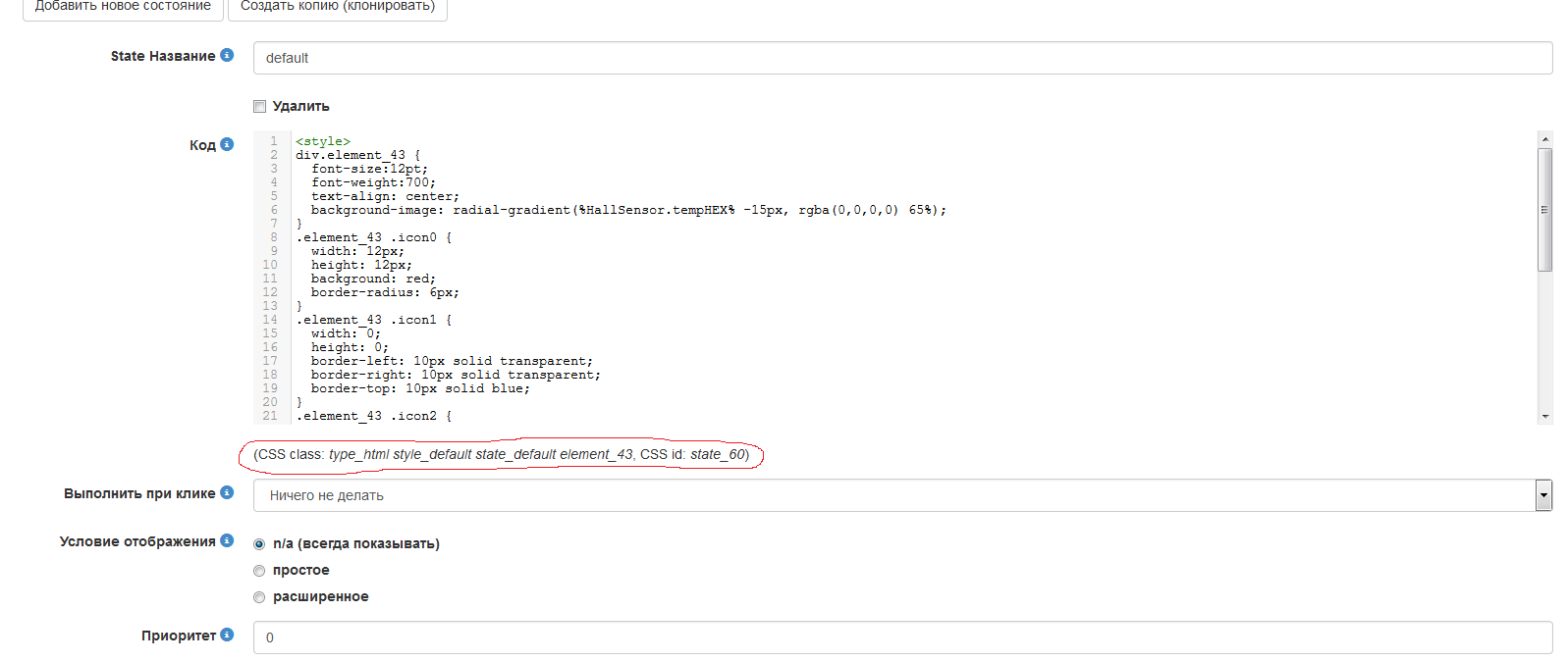

  • 1. Поменять везде номер элемента на свой element_39. У имени f39 просто заменить цифру в двух местах.
Мужики, подскажите где должен находится element, какой тип файла, может быть есть образец элемента, прикрепите пожалуйста, что бы легче было понять как это работает. :roll:
В общем, на сцене кроме температуры ничего не отображается....

При редактировании элемента можно посмотреть его номер.

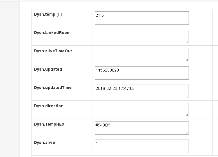

С температурой и градиентом разобрался, осталось разобраться с направлением измерения температуры ts_office.direction. Я так понимаю что это свойство объекта, но не пойму откуда он берёт данные, при помощи какого метода???? На сцене постоянно отображается красный кружок.Ткните пожалуйста где копнуть....

Нет, ничего не получается. alive-всегда 1, независимо от того датчик подключен или нет. Значение свойства direction вообще не отображается....
