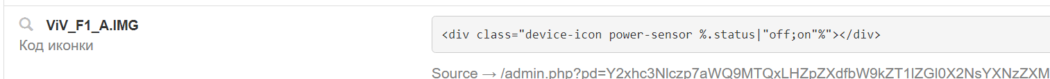

В этом шаблоне меняю 4-ю строку на
%.img%</td>
Вопрос в том, что замена строки кода значением свойства не работает, как хотелось бы.
%.img%</td>
т.е. в самом шаблоне не изменяется значение ни одного из свойств на которые он подписан и почему он должен меняться сам по веб сокетам )))))

Не работает. Видимо двойное вложение не поддерживается.
хз что там у тебя у меня и в свойстве такое работает, конечно с ограничением описанным выше, т.к. в вэб сокет пуляет при изменении самого свойства при сетглобал, но шаблон рендерится весь при изменении на то что он подписан (а не свойстве)

Спасибо за идею.
<td width="50" rowspan="2">
<img src="%.img%" style='background-color:%.status|";#FFFF00"%' ></td>
В свойство img записал путь к иконке.
Получил то, что хотел
