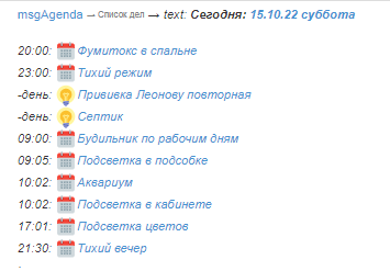

Все, наслаждаемся обновлением календаря (я сделал под себя: 20 задач в день, синхронизация событий на предстоящий день в 00-00 часов). Естественно, можно все исправить под себя.
Еще лайф-хак – у меня рабочая почта из outlook синхронизируется с Гугл-календарем используя приложение для Винды gSyncit.
Таким образом получаем утром напоминание из МДМ о всех делах на сегодня (и личные и рабочие).

Так как тут была ссылка на модуль Todoer
xor писал(а): Пт фев 19, 2021 4:53 pm а вот по-новее https://connect.smartliving.ru/profile/ ... odoer.html там ссылка на гит с новым модулем. там нет жпс
- спрошу здесь:
Как добавить задачу из скрипта?
И чтение задач на сегодня/завтра из скрипта?
Автор обещал:
"Подробнее об использовании модуля как планировщика в системе, об иерархии задач, о создании задач из кода - в следующей статье",
но статьи так и нет :(

формирование повестки на сегодня:
if (file_exists('./modules/todoer/todoer.class.php'))
	$events = SQLSelect("SELECT  DATE_FORMAT( clnd_events.due, '%H:%i' ) due_time,
    DATE_FORMAT( clnd_events.DONE_WHEN, '%H:%i %d.%m.%y' ) done_date, clnd_events.*,
    clnd_categories.ICON, clnd_categories.title CAT_NAME
    FROM clnd_events left join clnd_categories
    on clnd_events.calendar_category_id=clnd_categories.id
    WHERE TO_DAYS(DUE)<=TO_DAYS(NOW()) AND TO_DAYS(END_TIME)>=TO_DAYS(NOW())
    and IS_NODATE=0 AND ifnull(AT_CALENDAR,1)!=0 ORDER BY DUE");
    if ($events)
        $tasks = '';
        $cals = '';
        $i = 0;
        $j = 0;
        foreach($events as $ev)
            if($ev['ALL_DAY']) {
              $duetm = '<i>-день:</i> ';
            }else{
              $duetm = '<i>'.$ev['due_time'].':</i> ';
            if( $ev['IS_DONE'] == 0)
                $i++;
            	$tsk = "<a href='/apps/todoer.html?md=todoer&view_mode=edit_clnd_events&id=".$ev['ID']."'>".$ev['TITLE']."</a>";
                $cat = '';
            	if($ev['ICON']) {
            		$cat = "<img style='width: 25px;' src='".ROOTHTML."cms/todoer/".$ev['ICON']."'>";
            	$tasks.= $duetm.' '.$cat.$tsk.'<br>';
            	//$tasks.= $duetm.$ev['TITLE'].' ['.$ev['CAT_NAME'].']<br>'; //или просто текст
            } elseif( $ev['IS_DONE'] == 1)  {
                $j++;
                $cat = '';
            	if($ev['ICON']){
            	$cals.= $duetm.' '.$cat.$tsk.' <i>в '.$ev['done_date'].'</i><br>';
                //$cals.= $ev['TITLE'].' ['.$ev['CAT_NAME'].'] <i>в '.$ev['done_date'].'</i><br>';
        $say_phrase = "<b>Сегодня: <a href='/apps/todoer.html'>".date('d.m.y').' '.gg('ThisComputer.DayOfWeekTXT')."</a></b><br><br>";
        if ($i != 0) $say_phrase.= $tasks;
        if ($j != 0) $say_phrase.= "<hr><b>Сделано:</b><br>".$cals;
    } //overdue
        $events = SQLSelect("SELECT DATE_FORMAT( clnd_events.due, '%H:%i %d.%m.%y' ) due_time,
        DATE_FORMAT( clnd_events.end_time,'%H:%i %d.%m.%y' ) end_time_frmt,
        clnd_events.*,clnd_categories.ICON,clnd_categories.title CAT_NAME
        WHERE IS_DONE=2 AND ((ifnull(AT_CALENDAR,1)!=0 AND holidays=0) or clnd_categories.title is null)  ORDER BY DUE");
        $i = 0;
        $tasks = '';
        if ($events)
        foreach($events as $ev){
                $i++;
                $tsk = "<a href='/apps/todoer.html?md=todoer&view_mode=edit_clnd_events&id=".$ev['ID']."'>".$ev['TITLE']."</a><br>";
                $cat = '';
            	if($ev['ICON']){
        		$tasks.= '<i>до '.$ev['end_time_frmt'].': </i>'.$cat.$tsk.'<br>';
                //$tasks.= '<i>до '.$ev['end_time_frmt'].': </i> '.$ev['TITLE'].'.<br>';
        if ($i != 0) $say_phrase.= "<hr><b>Пропущено:</b><br>".$tasks;
    if ($say_phrase)
        echo $say_phrase;
    }else{
        $say_phrase = 'Нет дел';
    $say_phrase = mb_strcut($say_phrase,0,2040);
    sg("msgAgenda.text",$say_phrase);
    //saveToCache('MJD:msgAgenda.text',$say_phrase)." ...";
    //postToWebSocketQueue("msgAgenda.text",$say_phrase);
этот код формирует хтмл- повестку с гиперссылками на задачи
