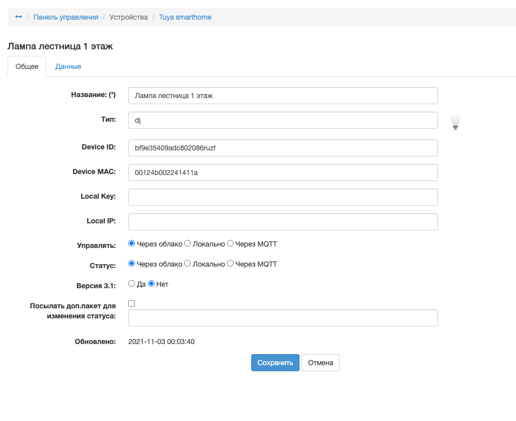

Не получается заставить лампу менять цвет.
При изменении status - лампа отключается/включается - те связь с ней есть.
При изменении управлять/статус - на локальное - лампа перестает отрабатывать вкл/выкл.
Сообщения: 1576
Re: [Модуль] Tuya
Сообщение fandaymon »
kirush писал(а): Ср ноя 03, 2021 12:16 am Не получается заставить лампу менять цвет.
Чтобы работало локальное управление надо чтобы у устройства были внесены локальный ключ и локальный айпи
kirush
Сообщения: 132
Re: [Модуль] Tuya
Сообщение kirush »
А может быть такое что у RGB лампы нет IP адреса?
С другой стороны, не проблема - пусть через Облако управляется, но цвет не меняется.

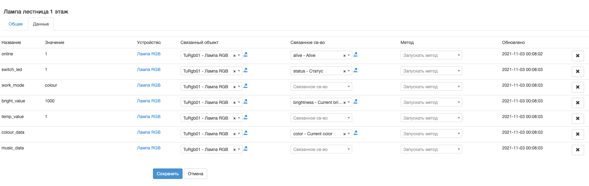

Сообщения: 1576
Re: [Модуль] Tuya
kirush писал(а): Ср ноя 03, 2021 9:31 pm А может быть такое что у RGB лампы нет IP адреса?
локальный ip адрес вносится либо вручную, либо Сканом
У любого вайфай устройства есть адрес в локальной сети - иначе бы оно не работало
Очевидно, что для того чтобы регулировать цвет, устройство должно быть в цветном режиме. Но судя по рисунку почему-то модуль не получает из облака ни установленный цвет, ни локальный ключ - я бы попробовал стереть SID из настроек и подключится заново
Как регулировать цвет написано в первом посте темы - надо поставить галочку Конвертировать цвет, так как ПУ использует для кодирования цвета RGB, а туя - свой собственный формат
kirush
Сообщения: 132
Re: [Модуль] Tuya
Сообщение kirush »
Есть wifi устройства, а есть zigbee устройства, как я понимаю. Выключатели например - с IP адресами, а вот RGB лампы/датчики движения - без IP адресов.
Галку конвертации - поставил сразу же.
SID убрал, нажал Обновить, SID изменился - стал длиннее. Сразу же цикл IOT подключился (до этого был красным) - API login/secret введены соответственно.
Если включаю работу через IOT, нужно ли отключать галку "Использовать оригинальное облако"?
Сообщения: 1576
Re: [Модуль] Tuya
kirush писал(а): Ср ноя 03, 2021 11:40 pm Есть wifi устройства, а есть zigbee устройства, как я понимаю. Выключатели например - с IP адресами, а вот RGB лампы/датчики движения - без IP адресов.
А! Т.е. вот это конкретное RGB устройство оно зигби? Тогда у него должен быть шлюз, у которого должен быть прописан локальный адрес и ключ. А у устройства должен быть Mac и Mesh_ID.
Галку использовать оригинальное облако отключать не надо, так как вся информация об устройствах всё равно берётся из оригинального облака. И идентификатор пользователя (UID) берётся тот, котоый возвращает оригинальное облако
