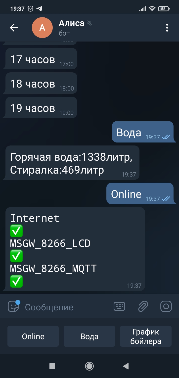

Простите за идиотский вопрос... а то видимо я не понимаю принцип.
...а как вообще вызвать клавиатуру бота?
Есть вот пример команды (Ping), у пользователей галка "Команды" проставлена. Если в чате написать Ping, бот отвечает и сама кнопка внизу сразу появляется, можно ей пользоваться. Через некоторое время она пропадает... К сожалению не отследил, после какого события (свертывание Телеграм или еще что-то).
Как-то можно кнопки команд заставить присутствовать в чате постоянно? Или всегда для их появления нужно дать какую-то команду? типа "меню" и т.п.? Но тогда это как-то странно...
Сообщение serghei »
Если бота не менял и не переустанавливал мажерика - то пропадать не должен. Как создал три команды кучу лет назад , так и висят.
Последний раз редактировалось serghei Вт авг 24, 2021 7:51 pm, всего редактировалось 1 раз.
serghei писал(а): Вт авг 24, 2021 7:36 pm Если бота не менял и не переустанавливал мажерика - то пропадать не должен. Как создал три команды кучу лет назад , так и висят.
вы не правы, меню из команд модуля тлг пропадет если в чате удалить крайний пост, появится после публикации нового поста ботом
Сообщение serghei »
Действительно - удалил месагу , пропало. Пришла месага - появилось меню. Просто никогда не удалял )
