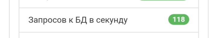

SmoKE_xDDD писал(а):
Сб мар 27, 2021 6:29 pm
V.A.S.t писал(а):
Сб мар 27, 2021 2:52 pm
А можно на главную страничку, туда, где показывается наличие ошибок и обновлений, выводить инфу со своего модуля?
Нет, только если в ошибки
registerError('название_ошибки', 'описание');
Или в свой блок выводить
А на сцену или в меню эту строчку можно вывести?
Raspberry pi 4
V.A.S.t
Сообщения: 302
Откуда: Иркутск
Благодарил (а): 17 раз
Поблагодарили: 71 раз
Re: [Редизайн] Обновление дизайна MajorDoMo
Сообщение V.A.S.t » Вс мар 28, 2021 7:08 am
А может как-то можно реализовать такую возможность?
Сообщения: 2045
Благодарил (а): 289 раз
Поблагодарили: 632 раза
Сообщение xor » Вс мар 28, 2021 12:28 pm
Sergey.Chek писал(а):
Сб мар 27, 2021 9:12 pm
там или ковыряться с получением данных из xray.class.php, или просто повторить расчет оттуда, начиная со строки
$select = SQLSelect("SHOW GLOBAL STATUS");
отдельным скриптом своим, выводя хоть в свойство новое
SmoKE_xDDD
Сообщения: 816
Откуда: Нижний Новгород
Благодарил (а): 110 раз
Поблагодарили: 899 раз
Сообщение SmoKE_xDDD » Вс мар 28, 2021 1:20 pm
/admin.php?action=xray&md=xray&inst=adm&view_mode=database&ajax=1&op=getcontent&mode=showdbload
Выдает JSON -
{"second":26,"minute":1543,"hours":92559,"uptime":"267810","allrequest":6885637}

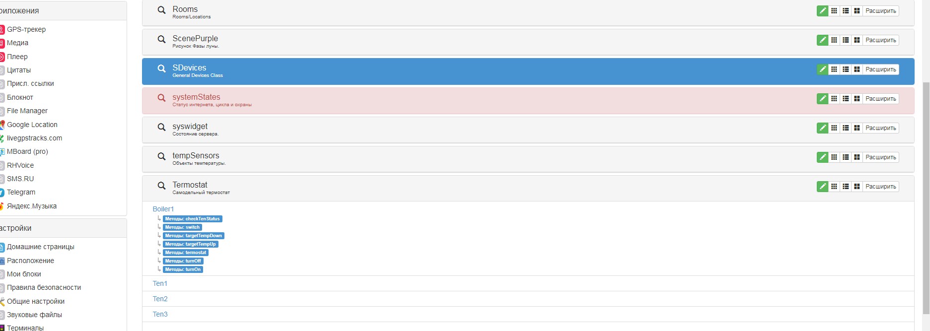

Сообщение vitosmaxim80sad145 » Чт апр 01, 2021 6:12 pm
Все красиво ,спасибо за работу но очень мелкий шрифт в описания свойств

Сообщение ~220v » Пт апр 02, 2021 2:34 am
А как по мне всё нормуль, ну разве что описание мелковато...
В флагах dev_sonoff История: ↳ Запуск метода: - нормально подобрано - сделать больше, так и в таблицу не поместится компактно.
