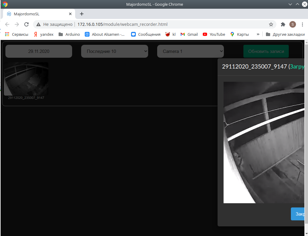

Ейхууу!
Запустил на FreeBSD, даже работает! Снимает 4 потока(4 камеры) с видеорегистратора, причем видеорегистратор не дает прямого доступа к камерам(камеры подключены в его внутреннюю сеть), можно общаться только с ним по rtsp. Вот правда sudo там реально нахрен не нужен. Прошелся по исходнику и убрал его везде. Мне проще заранее создать папку для записей и дать на нее права пользователю www. Зачем так все усложнять? Ну и естественно убрал stop/start ffserver, это тоже лишнее. нет у меня ffserver'a, я установил только ffmpeg. В целом все ок. Превьюшку делает, видео пишет, кладет куда надо. Только один глюк, почему при просмотре у меня видео на половину уползает вбок? По всякому пробовал, уползает и все тут. Ну неудобно так смотреть.
P.S. решил и эту проблему. Надо было в плейере на три точечки справа нажать и видео переместилось в видимую зону экрана.

something писал(а): Вс ноя 29, 2020 11:58 pm Ейхууу!
Привет кривым сценам =) Модальное окно позиционируется по центру, а на сценах загружается во фрейме... Можно по идее позиционировать модальное окно в верхенм/левом угру...
Ну а про судо, пардон писал себе =)
