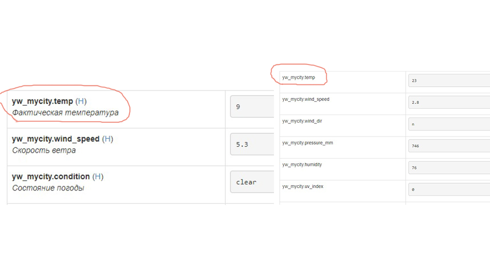

В модуле YandexWeather то ли ошибка то ли у меня только так, в свойствах yw_mycity находятся одновременно по два свойства yw_mycity.temp
yw_mycity.wind_speed
yw_mycity.locality_name
У меня температуру берет с Я погоды и почему то берет с первого свойстава (yw_mycity.temp "фактическая температура").
После удаления дубликатов перезапустил погоду Яндекс и свойства подтянулись теперь уже нормально. Дубликаты заново не создались пока.
Походу какой то глюк возможно при восстановлении бэкапа может.

Тоже поймал ошибку в модуле
Из js отправляю GET запрос вида /api/data/yw_mycity
Запрос выполняется, приходит ответ.
Но вот половина данных в ответе вранье, а именно поля: condition, temp, wind_speed, pressure_mm
Остальные данные читаются правильно и соответствуют в ответе на запрос данным в базе.
Модуль обновлял, переустанавливал, перенастраивал.
Если использовать "объект.свойство" то данные верные отображаются
Пока не разобрался в чем причина
Буду копать дальше, любая помощь не помешает.

Semendey писал(а): Чт авг 06, 2020 1:25 pm Добра всем
Посмотри может тоже два свойства поэтому с одного который не обновляется приходят неверные данные.

Вот что выяснил.
На старой версии сервера на Windows запрос работает отлично, все верно
Врет только на новой версии сервера на Малинке.
Может какие то права надо дать ?
Еще уточнение, если запросить GET запросом конкретное свойство значение в ответе верное
/api/data/yw_mycity.temp
