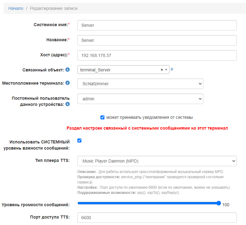

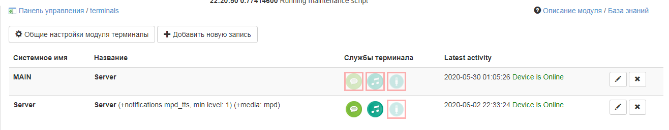

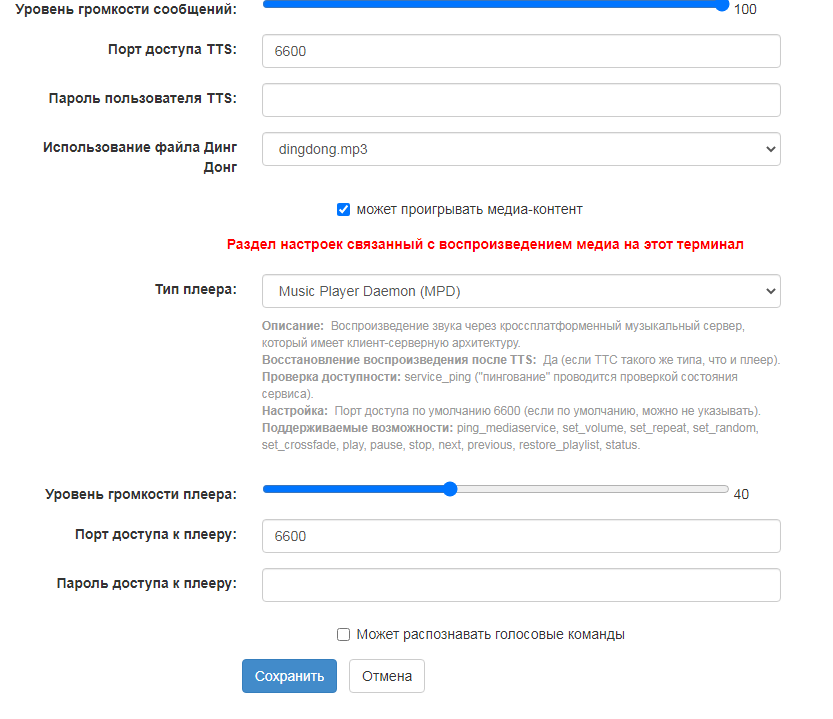

Добрался до дома, вот настойки терминала
terminals (Панель управления).png (26.45 КБ) 3478 просмотров
MAIN отключен, настроен Server
terminals (Панель Server1).png (31.24 КБ) 3478 просмотров
terminals (Панель Server2).png (32.66 КБ) 3478 просмотров

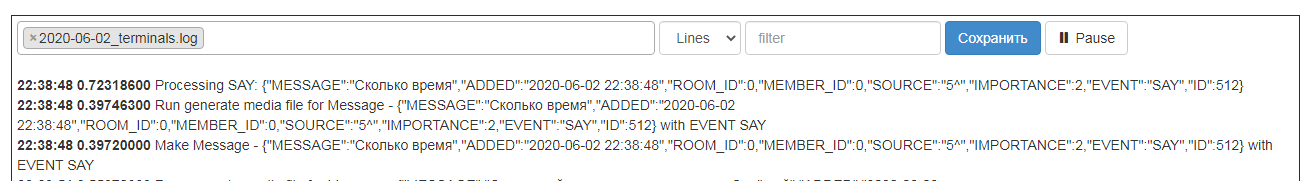

А вот лог

Сообщение tarasfrompir »
к сожалению с логом беда - нельзя ли скинуть сам файл - /var/www/html/cms/debmes/сегодняшняя_дата_terminals.log - вот он тут лежит
можешь хоть цепликом - хоть часть в строк 300 последних

спасибо конечно - но ведь выше писал как включить лог модуля - нажимаеш так - панель управления, терминалы, сверху будет кнопка общие настройки , нажимаеш ее , и включаеш логирование, и кнопку внизу сохранить,
Потом через 3-4 сообшения системы - отправляеш мне тот же лог файл....

Подправил одну штуку - это получение таймаута для сообщений - обнови модуль...
ну судя по логам - все отправляется правильно
Надо бы попробовать с удаленным доступом посмотреть - если есть тимвивер - пиши в лычку...
08:35:12 0.69682300 Sending Message - {"ID":"564","ROOM_ID":"0","MEMBER_ID":"0","MESSAGE":"Входная дверь открыта","ADDED":"2020-06-03 08:35:06","IMPORTANCE":"1","SOURCE":"","CACHED_FILENAME":"\/var\/www\/html\/cms\/cached\/voice\/rh_21a7192e7f2e2ed80327ef87220cb756.wav","EVENT":"SAY","MESSAGE_DURATION":"2"}to : Server
08:35:17 0.70707800 Terminal say with say_media_message function on terminal - Server
08:35:17 0.70736300 Message - {"ID":"564","ROOM_ID":"0","MEMBER_ID":"0","MESSAGE":"Входная дверь открыта","ADDED":"2020-06-03 08:35:06","IMPORTANCE":"1","SOURCE":"","CACHED_FILENAME":"\/var\/www\/html\/cms\/cached\/voice\/rh_21a7192e7f2e2ed80327ef87220cb756.wav","EVENT":"SAY","MESSAGE_DURATION":"2"} sending to : Server sucessfull
