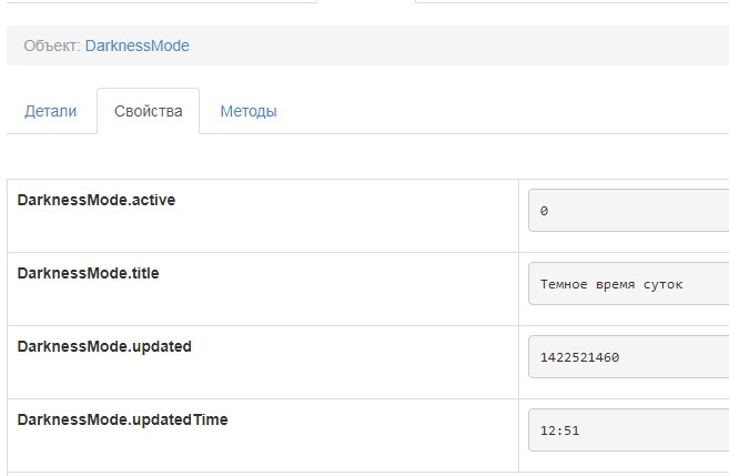

Nail писал(а): Пн май 11, 2020 8:35 pm Хочу спросить про Темное время суток в -onNewMinite - код вроде прописан,
 if (timeBetween(getGlobal('SunRiseTime'),getGlobal('SunSetTime')) && getGlobal('isDark')=="1") {
  setGlobal("isDark",0);
  callMethod('DarknessMode.deactivate');
 } elseif (!timeBetween(getGlobal('SunRiseTime'),getGlobal('SunSetTime')) && getGlobal('isDark')!="1") {
  setGlobal("isDark",1);
  callMethod('DarknessMode.activate');
А в свойство DarknessMode.active-стоит постоянно "0"- и ПУ никак не может реагировать при "Темное время суток", что не так делаю?

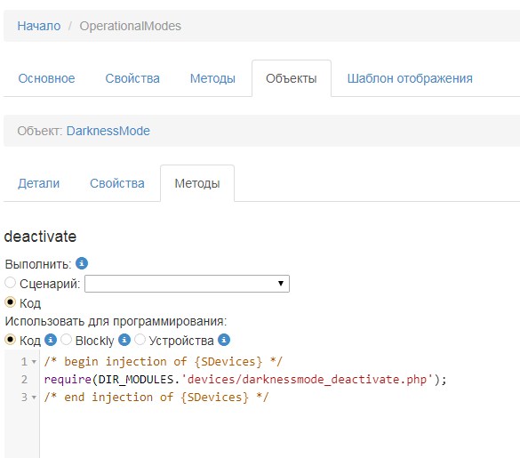

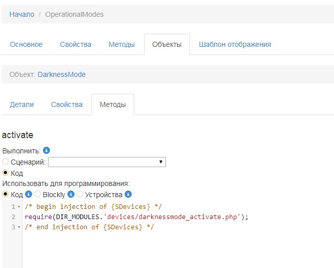

посмотрите в DarknessMode.activate/deactivate должна быть выбрана опция Вызывать родительский метод перед выполнением кода, а в методах класса - родителях должно быть что-то типа
$this->setProperty('active',1);
и наоборот для деактивате
RET

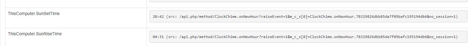

Тоже только столкнулся с этой проблемой. Значение свойства почему то само не меняется, хотя значения SunRiseTime и SunSetTime каждый день исправно обновляются на новые. Изза этого ПУ не хотят срабатывать при включенном флажке Только в темное время суток.
Сообщения: 1576
Сообщение fandaymon »
RET писал(а): Пт май 22, 2020 12:50 pm Тоже только столкнулся с этой проблемой. Значение свойства почему то само не меняется, хотя значения SunRiseTime и SunSetTime каждый день исправно обновляются на новые. Изза этого ПУ не хотят срабатывать при включенном флажке Только в темное время суток.
Смотрите как именно заполняются эти два свойства - нужно чтобы формат был hh:mm, при любом другом timebetween не отрабатывает

fandaymon писал(а): Пт май 22, 2020 2:13 pm Смотрите как именно заполняются эти два свойства - нужно чтобы формат был hh:mm, при любом другом timebetween не отрабатывает
С форматом времени точно всё нормально, timebetween по закату и рассвету нормально отрабатывает с других сценариях.
