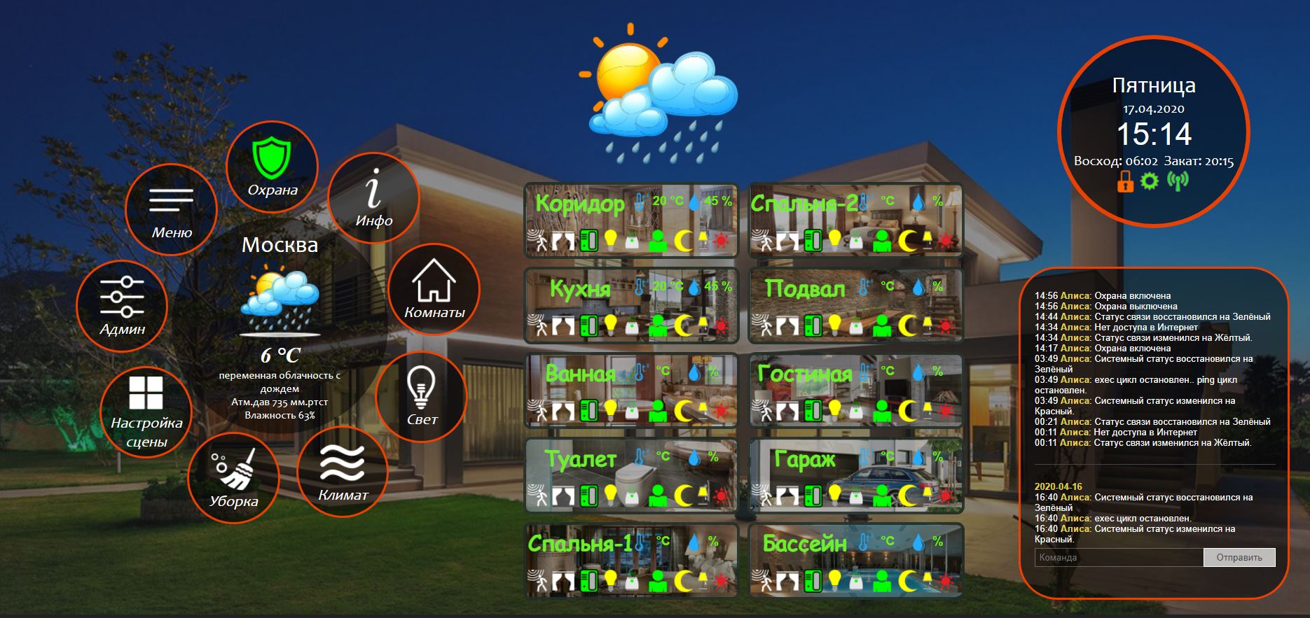

Полностью переделал сцену Оранжевый бриз, сохранив ее стиль, но сделал ее гибкой, в плане настройки стиля под себя. Формат подогнал под планшет. Сцена с авто установщиком и активации.
Посмотреть демонстрационное видео можно здесь
Сцену можно установить из маркета MajorDoMo
Внимание!!! Боковое меню необходимо импортировать отдельно. Файл во вложении.

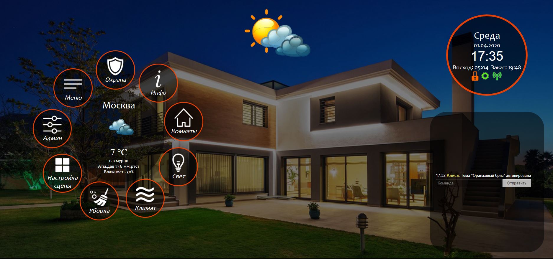

Общий вид сцены Оранжевый бриз
Общий вид сцены после активации.JPG (183.46 КБ) 11431 просмотр

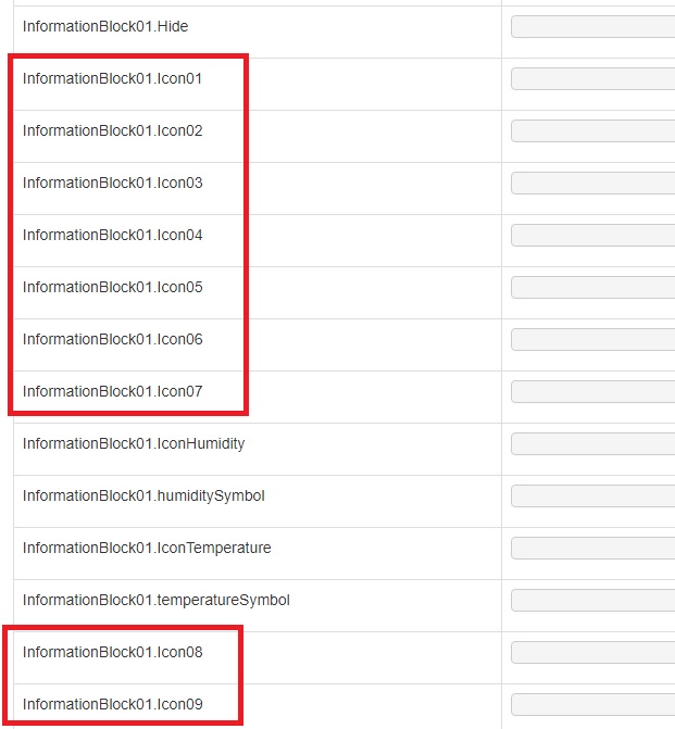

Инфоблок по умолчанию выключен. Если нужно его задействовать, то достаточно указать название инфоблока и оно появится. Для того, чтобы внизу отображались иконки, нужно сделать передачу значении с класса вашего устройства на свойство InformationBlockХХ.IconХХ

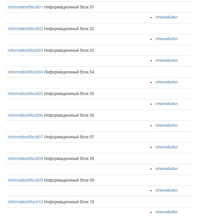

Эти объекты для работы инфоблока
01 Инфоблоки - список.JPG (63.41 КБ) 11868 просмотров
Сюда нужно вставлять название иконок
02 Инфоблоки - свойства.jpg (80.78 КБ) 11868 просмотров
