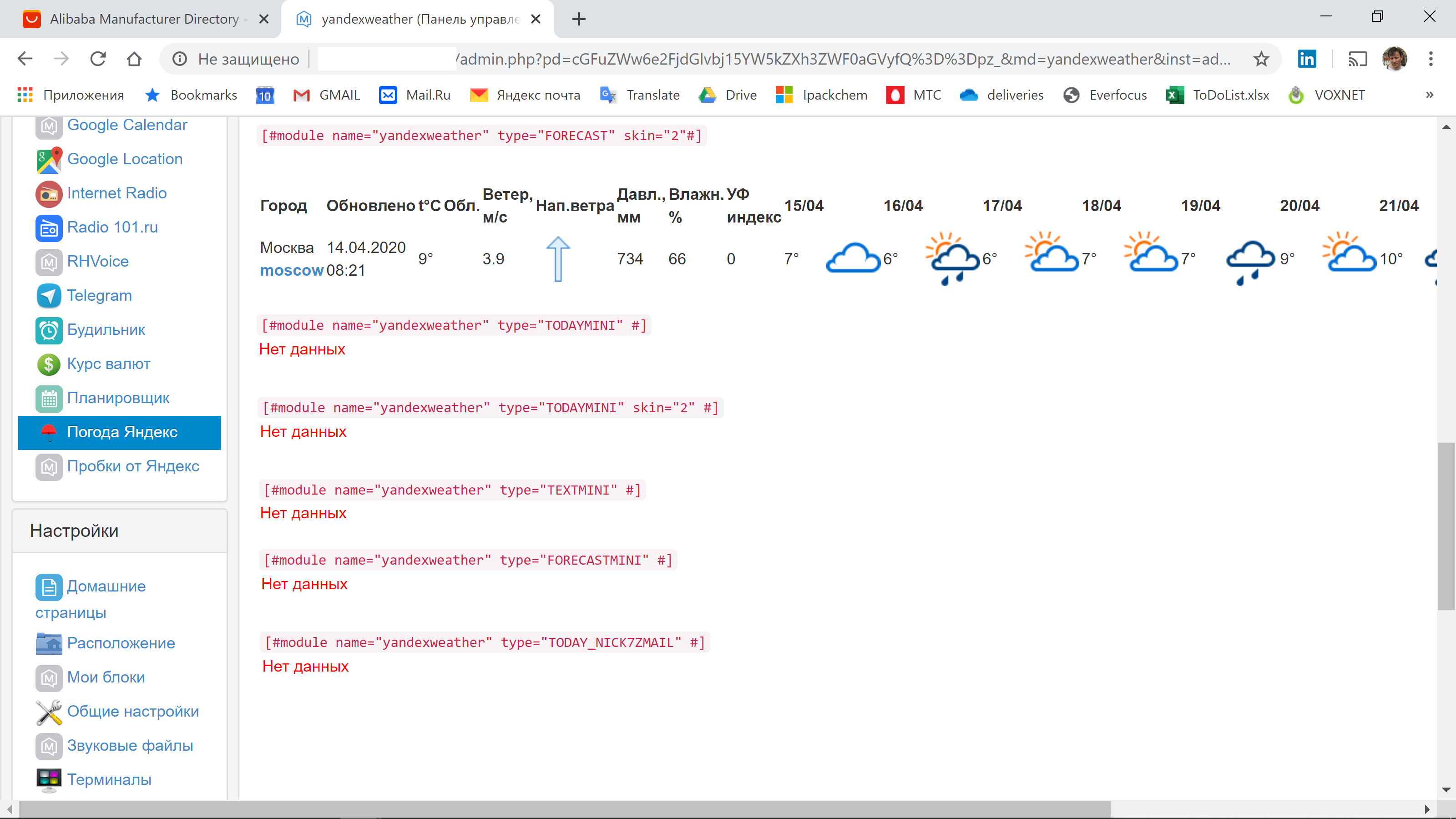

Alexander Znamensky
Сообщения: 160
Никита, добрый день.
Что-то поломалось в модуле погоды - виджеты не работают.
Screenshot 2020-04-14 08.24.50.png (489.85 КБ) 5729 просмотров
Сообщения: 2799
Сообщение directman66 »
Alexander Znamensky писал(а): Вт апр 14, 2020 8:30 am Никита, добрый день.
У меня все на все на месте
