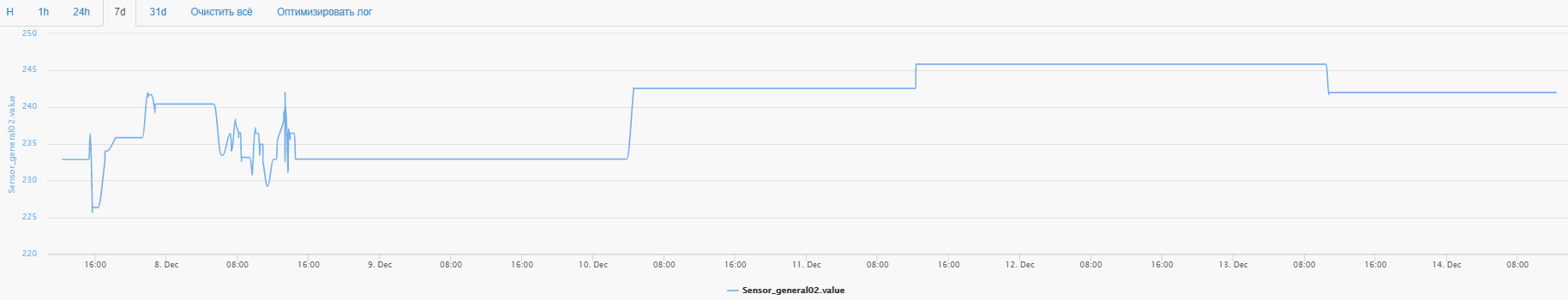

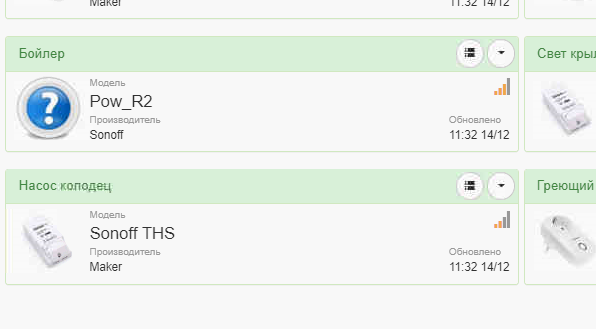

У меня стоит такое реле на бойлере. Управляется нормально, как и все остальные реле сонофф. Данные о токе, напряжении и мощности передает. Но не всегда делает это оперативно. Поэтому точно реагировать на его показания не получится.
Вот его данные. Current - ток, Power - мощность.
Вот график напряжения в сети.
Вначале еще похоже на правду, а дальше только изредка меняется.

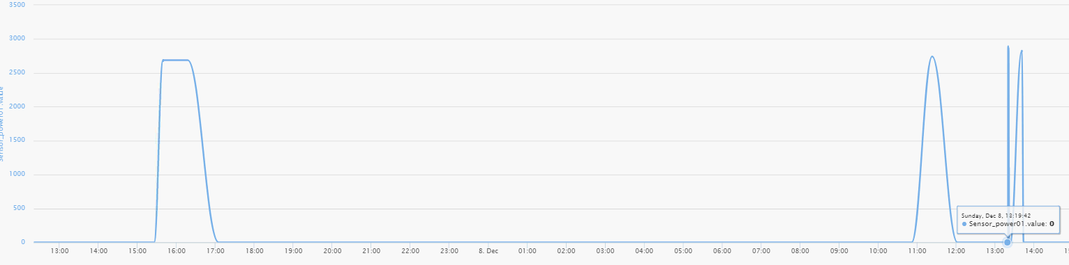

А вот график мощности.
Не раз наблюдал ситуацию, когда бойлер уже не работает, т.е. потребление 0, а показания остаются прежними. Потом при следующем включении и выключении бойлера уже отслеживает, что мощность снизилась до 0 и передает показания.
