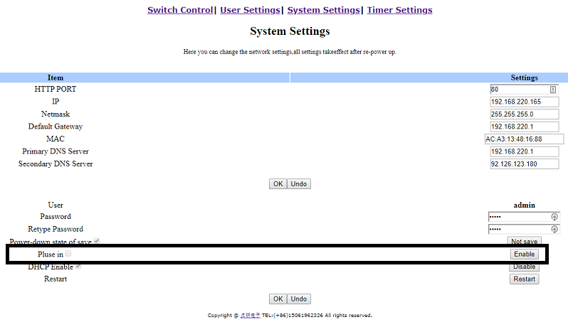

1.Настройка IP:
Стандартный IP реле заходим http://192.168.1.166/network_en.cgi
пароль по умолчанию admin:admin
меняем IP для своей сети.
2.Работа с различными выключателями:
Для работы с фиксируемым выключателем необходимо снять галочку Pulse In на странице /network_en.cgi

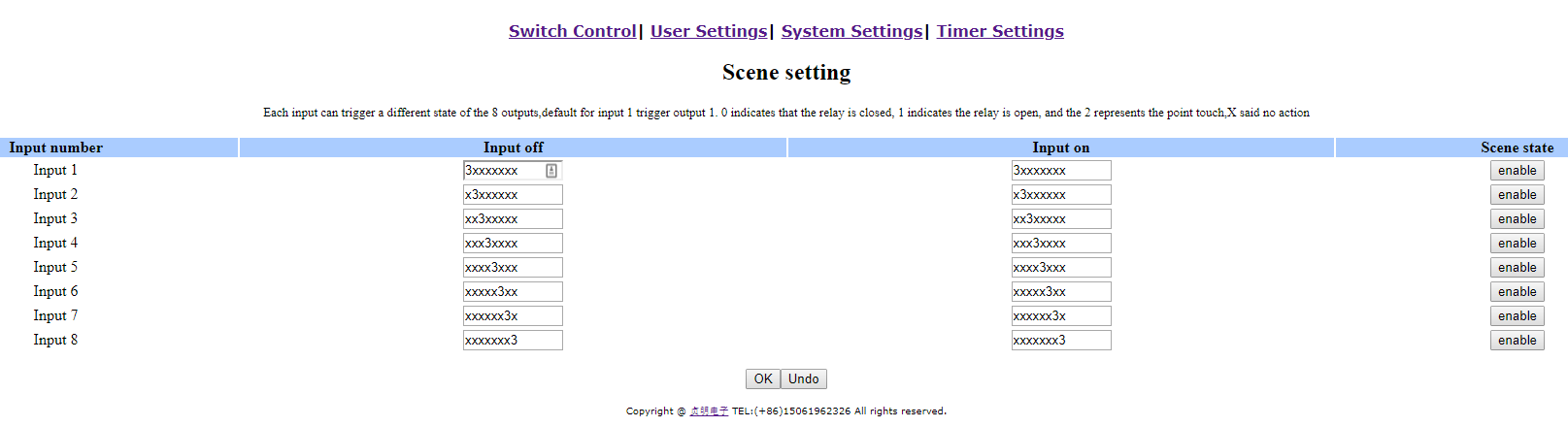

3.Чтобы работа с мажордомо и напрямую через железку дружили между собой еще необходимо произвести настройку на странице
/scene_en.cgi в соответствии с рисунком:
