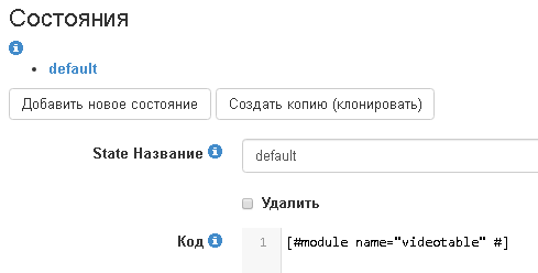

Споткнулся только на прямом месте...а как вывести модуль на сцену, почему-то [#module name="videotable" #] не работает
Добавить новый элемент типа HTML - в состоянии написать Default, а в код -
[#module name="videotable"#]
В том-то и дело что не хочет почему-то
2019-12-02 09_27_27-videotable (Панель управления).png (2.87 КБ) 3696 просмотров
2019-12-02 09_27_00-KodiVideo - PlayList.png (4.78 КБ) 3696 просмотров
И просто пустая страница

Блин, уже моск сломал, не хочет модуль отображаться на странице :(
А в меню?
Может быть последний пробел лишний
