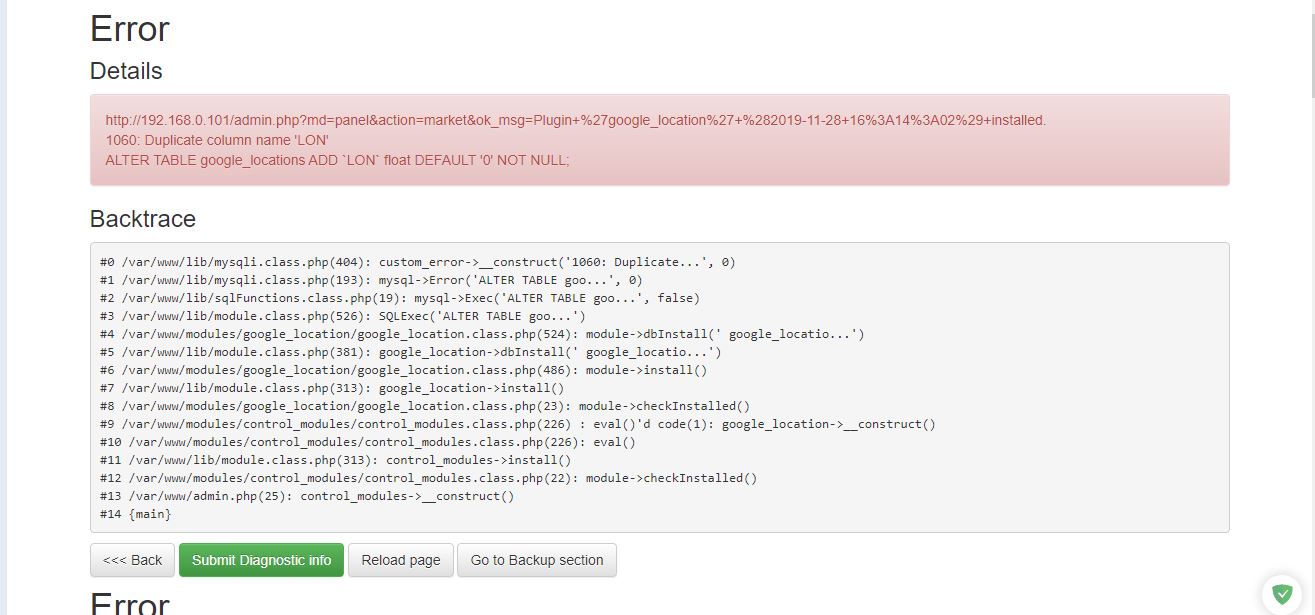

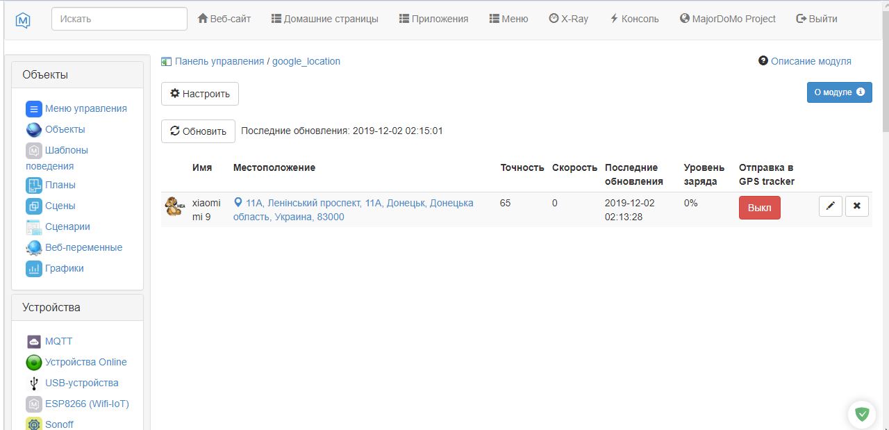

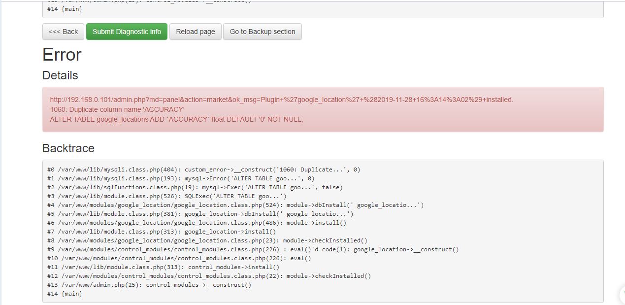

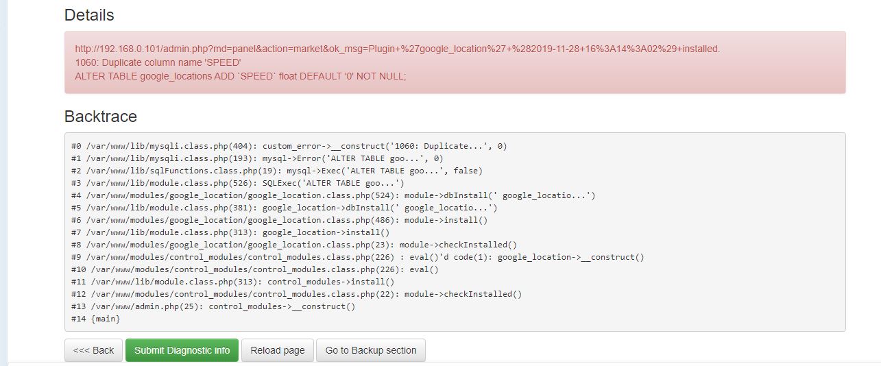

Всем привет! При установке были ошибки и сейчас не показывает батарею

MrStarsRus писал(а): Пн дек 02, 2019 2:18 am Всем привет! При установке были ошибки и сейчас не показывает батарею
Батарею может не показывать.
Создай акк гугла.
В своих картах поделись с новым акком возможностью просматривать твое положение. Установи время, в течение которого ты будешь делиться координатами, или укажи "до выключения", если на постоянную.
Зайди в карты под новым акком. Там делай импорт куков. И уже это вставляй в настройки модуля.

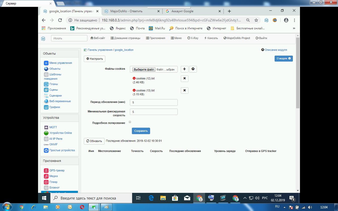

АлексейМ писал(а): Пн дек 02, 2019 10:14 am Помогите разобраться. Модуль Google Location не работает!
У меня такая же ситуация. Не работает. Что то с cookies.

viss1 писал(а): Вт дек 03, 2019 10:10 pm У меня такая же ситуация. Не работает. Что то с cookies.
попробуйте очистить все данные браузера (или попробовать какой нибудь портабельный), войти в аккаунт, и снова сохранить куки
и главное из аккаунта выходить нельзя, иначе куки становятся нерабочими
