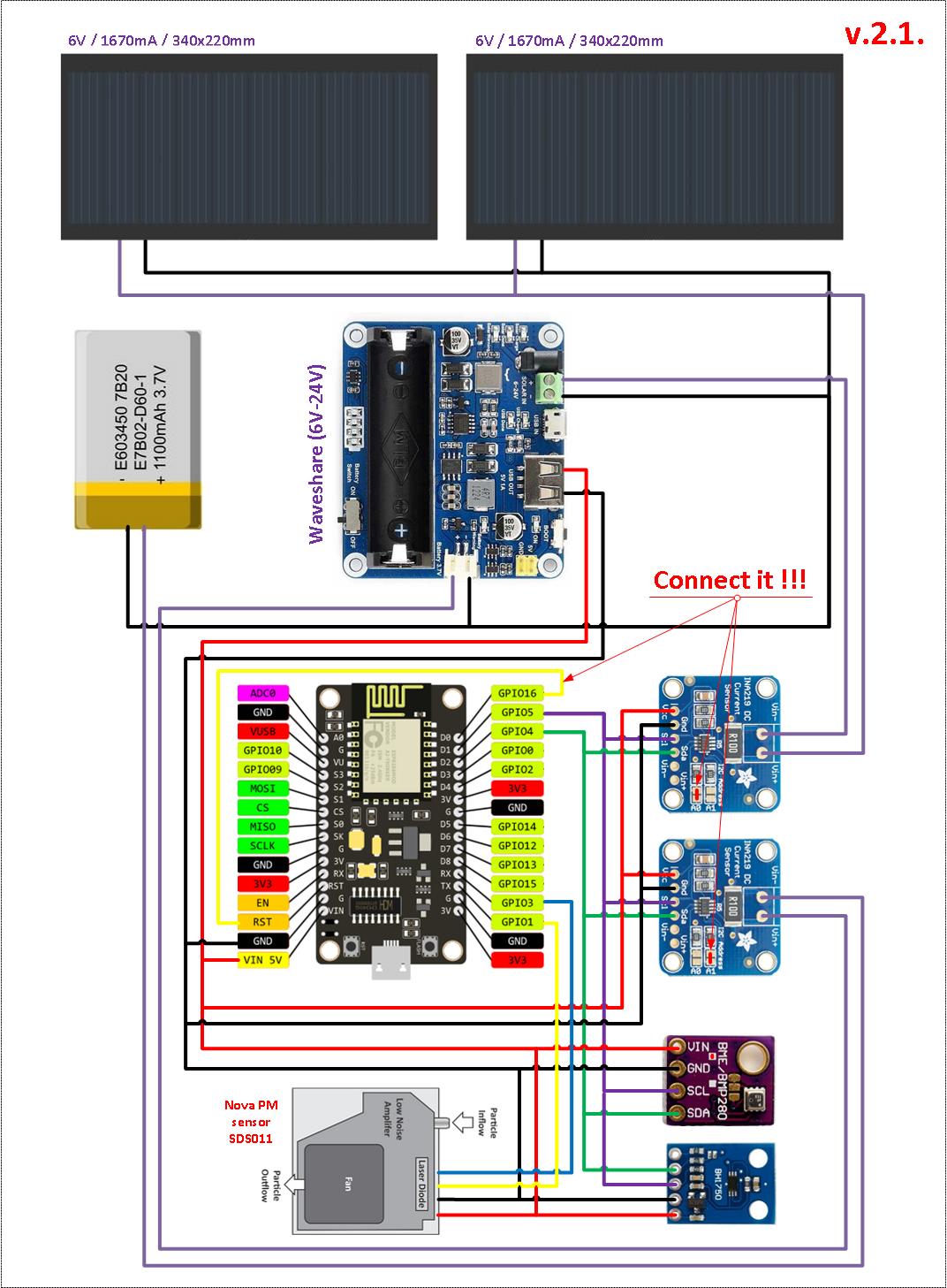

Сообщение TrDA » Пн ноя 04, 2019 12:49 am

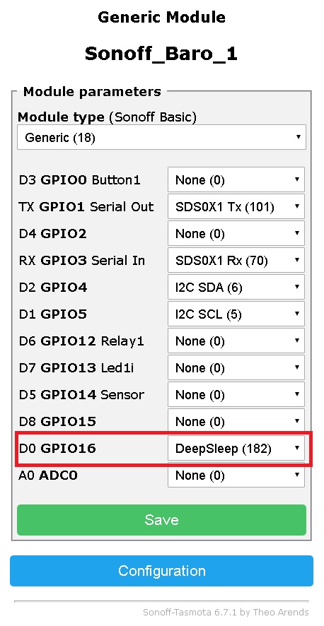

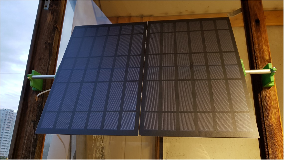

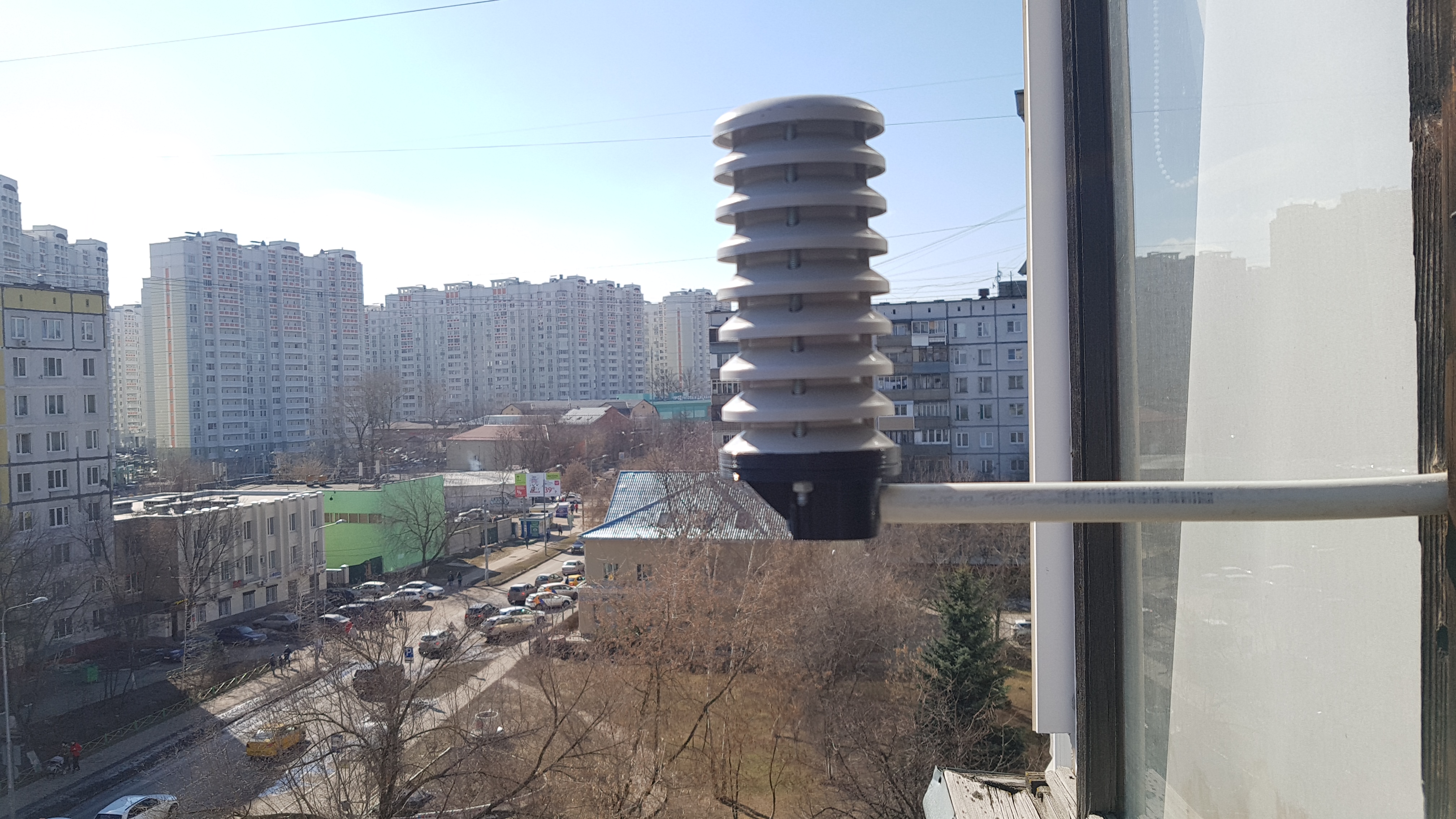

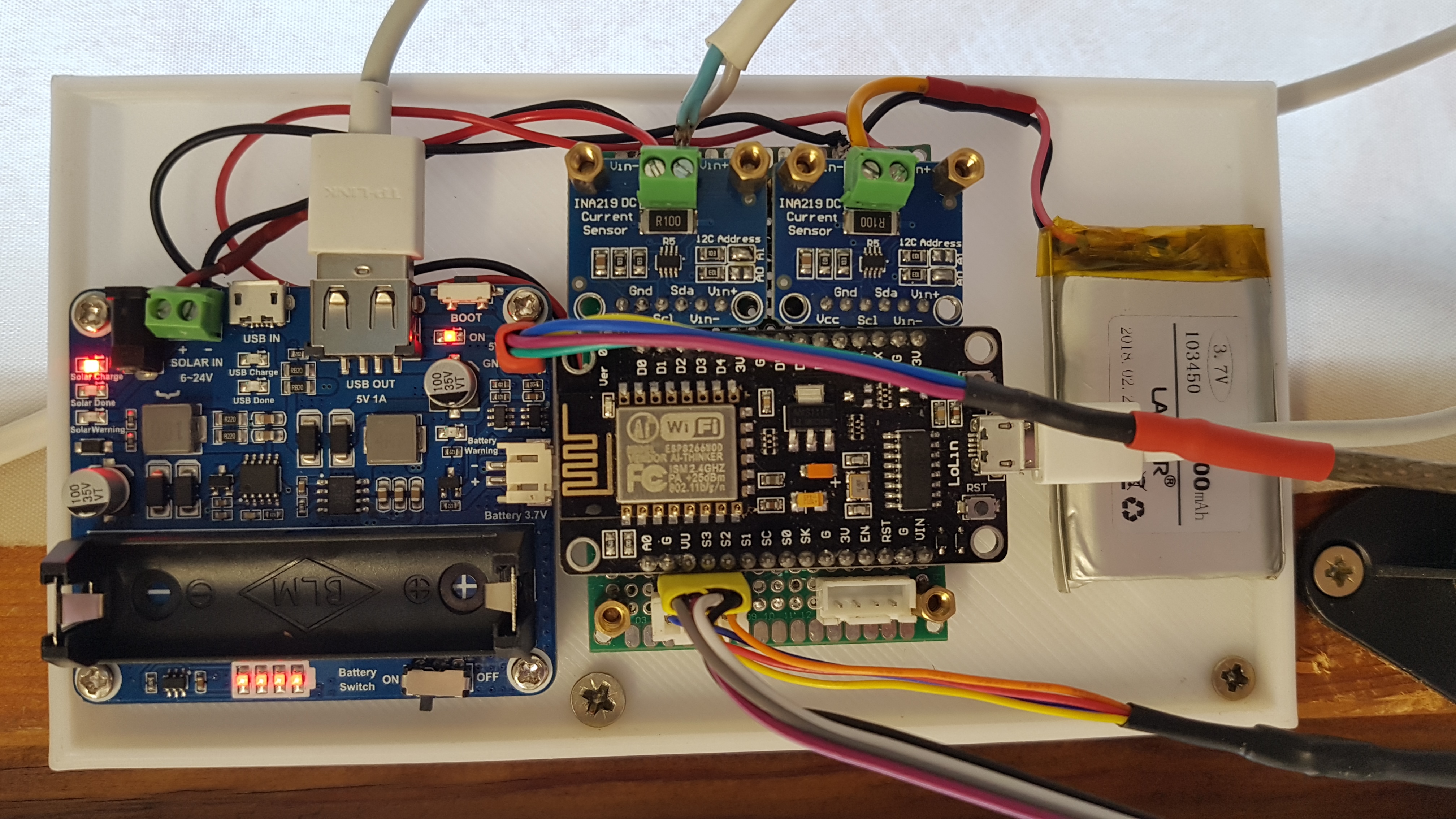

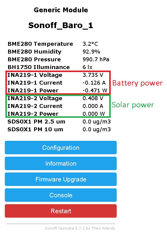

Ранее найденный мной варианты мне не подошли, по разным причинам.
1. Благодаря прошивке Tasmota v.6.7.1, теперь можно реализовать - длительную автономную работу погодной станции от солнечных панелей и Li-Po аккумулятора (Li-Fe в идеале).
2. Подробнее про Deepsleep тут: https://github.com/arendst/Tasmota/wiki/DeepSleep
3. Про датчик дождя тут viewtopic.php?f=31&t=2983
4. Алгоритм работы цикличный, например: 15 минут - сон ... 15 секунд - отправка показаний с датчиков ... 15 минут - сон ...
TelePeriod 15
DeepSleepTime 900
Схема, прошивка, фотографии:
Компоненты: Графики:

Добавь датчик освещенности и датчик дождя и будет бомба

1. "Датчик освещенности" - есть на схеме (BH1750), правый нижний угол.
2. "Датчик дождя" - я не видел достой реализации (увы крайне плохо переводится в цифру), если знаете - поделитесь ссылкой.
3. "... и будет бомба" - совершенству нет предела, в планах добавить Анеморумбограф (измерение скорости и направления ветра).
