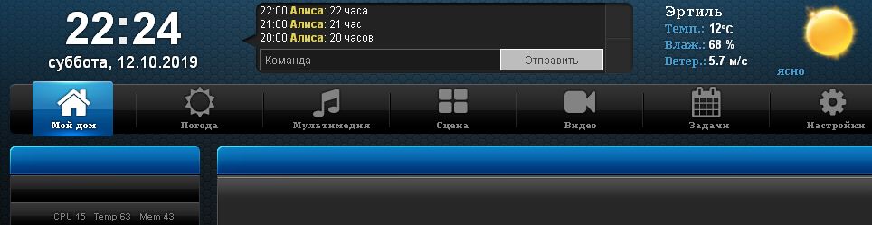

Делаю свою тему. Пытаюсь немного подправить Яндекс погоду. Исходя из того что есть в модуле. На всех сценах у меня отображается текущее состояние погоды и иконка. Но внимательный заметит, что время 22:24 (ночь), состояние погоды ясно, но иконка та СОЛНЦЕ ...Карл!!!! Добавил в свой набор иконки с луной. Если днем состояние погоды clear (Солнце), то ночная иконка n_clear (луна) и т.д..

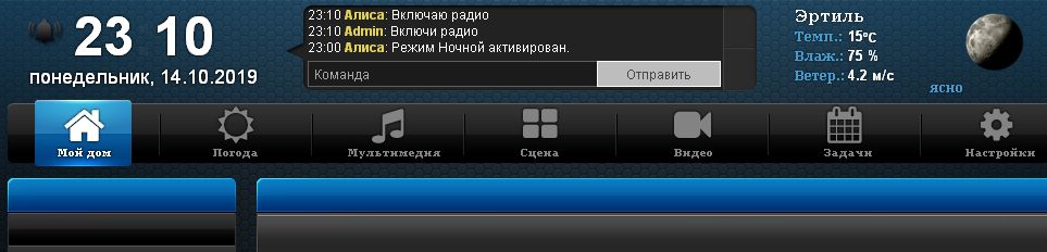

Вообщем победил. Пришлось сделать третий комплект иконок. Ну и ладно. Теперь есть три типа иконок n_clear - ночью, d_clear - днем и просто clear - иконки для основного прогноза. В метод добавил
 // Определяем день/ночь для иконок
$dn=gg("yw_mycity.daytime");
setGlobal("yw_mycity.condition2", $dn._.$conditioneng);
И на сцену в текущее состояние погоды вывожу "yw_mycity.condition2"
Теперь глаз не режет))
