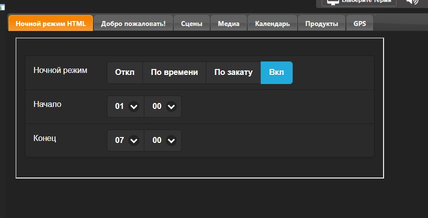

Divan писал(а): Сб окт 12, 2019 12:39 pm У меня так получается, но это не то, что нужно
1 споллер это меню, а второй скрин со сцены. В меню как на сцене не сделаешь...

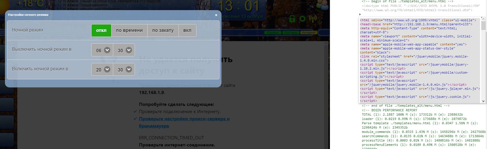

Я нашёл, где на форуме это видел. Здесь Adzam выкладывал заготовку. Как я и говорил это всплывающее окно (10 скрин). Попробуй её скачать и поискать в коде.

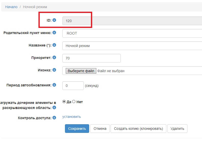

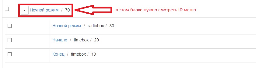

parent=120 - это ваш ID меню, на скриншоте вы можете увидеть, где смотреть этот ID
ID меню.jpg (32.76 КБ) 4209 просмотров
ID меню 2.jpg (66.1 КБ) 4209 просмотров

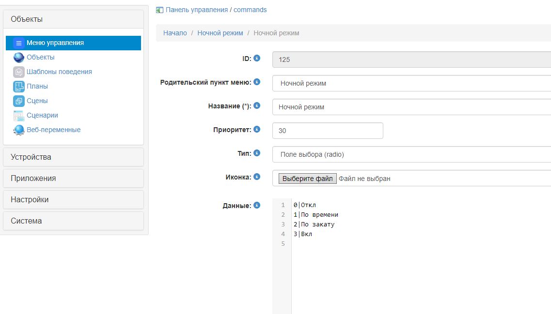

Нужна помощь, как сделать, чтобы при выборе функции, можно было выставлять время для Ночного режима или для заката?
Поле выбора radio.JPG (64.38 КБ) 4208 просмотров
