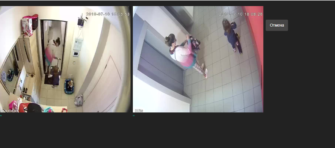

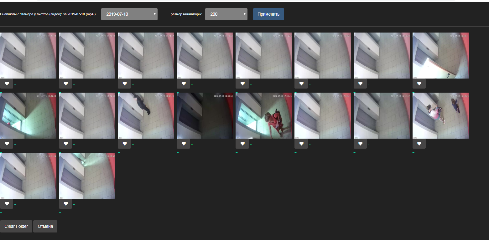

Покажите как у кого выглядят окна. Есть ли еще проблема с некорректным отображением фотографий?

Сообщение Zaezd2008 »
У меня отражается норм все, правда модуль переустановил, ибо какая то стрелка налево была (левая панель....)
