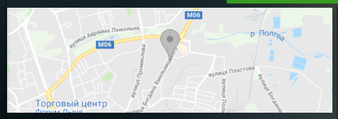

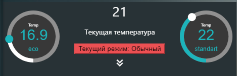

Новое в 1.2
  • Папка SBoard переименованная в sboard (для поддержки некоторых браузеров IE,....)
  • Полностю переработана система присвоения объекта к плитке (Возможность добавление любого объекта (не только ПУ))
  • Добавленая возможность редактирование конфигурации боарда
  • Добавление настройки внешнего вида (размер плиток, заголовок ....)
  • Добавлен мастер генерации страници з ПУ
  • Добавленая возможность указать плитке размер 0.5
  • Fix многих багов
  • Добавление новых плитки:
    - gps tracker
    - camera
    - termostat (дорабатываетса)

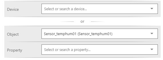

А откуда он берёт вот это:
Просто хотелось бы видеть это на "великом и могучем"
tkasyanov
Сообщения: 74
Зарегистрирован: Пн авг 06, 2018 9:25 am
Re: [Модуль] Дашбоард SBoard (sboard)
Сообщение tkasyanov »
andrey040670 писал(а): Вт апр 23, 2019 2:19 pm Спасибо за обновление.
Стандартная функция. Скоро будет локализация.
