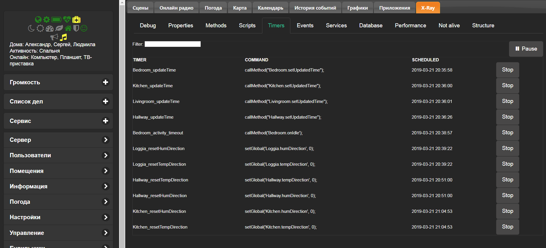

переписываешь ПУ или не пользуешься ими
с таймерами, да перебор и не только с ними
в каждой комнате по 2 дд, т, в, освещ + все остальное
на скрине все таймеры на текущий момент

Завидую, Вам. У меня в проекте 300 устройств типа реле. Вот мне совершенно не обязательно в каждое устройство писать по таймеру когда поменялось состояние, я его принудительно туда пишу при смене статуса в формате 01.01.2019 12:00. Соответственно и alive на реле мне не надо.
