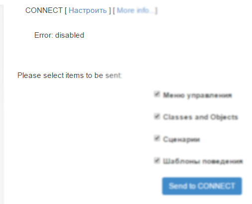

обновился - проблем вроде нет!
но CONNECT видимо еще не работает?!:
Скриншот 2015-10-22 22.15.13.png (31.88 КБ) 14998 просмотров
Мой -CONNECT-

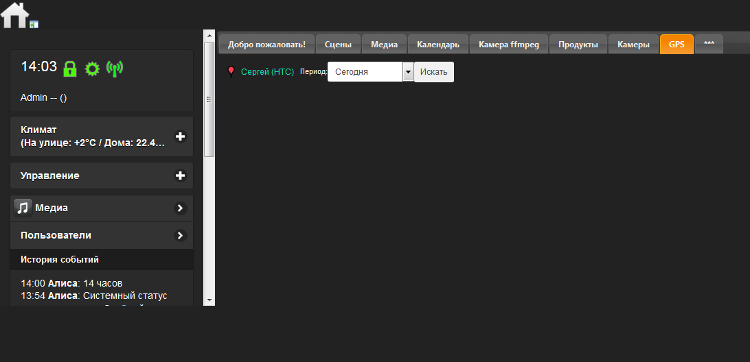

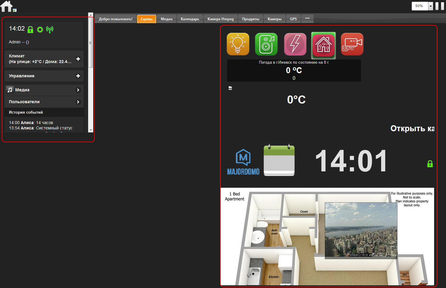

Обновился сейчас на Raspberry Pi 2B. В config.php ничего не комментил. Изменения: боковое меню обрезалось - раньше целиком выводилось, сейчас скроллить надо. Сцены раньше отображались по нажатию кнопок "1" и "2", сейчас обе на одной странице. Во вкладке "GPS" пропала карта.
Циклы перезапускал, перезагружался - не помогло.

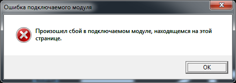

Упс.. Это была на рабочем компе такая ситуация. Сейчас проверил на домашнем компе - всё ок! На всякий случай почистил кэш, куки - всё нормально отображается в firefox. В IE же при открытии вкладок "Сцены" и "GPS" - вылетает вот такая ошибка 2 раза сподряд, но всё открывается нормально.
