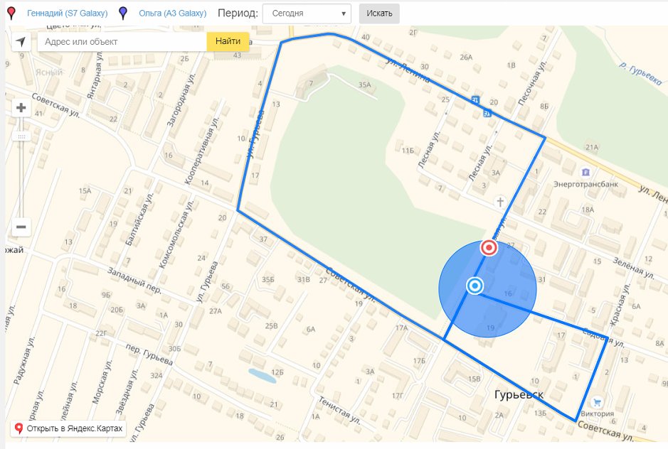

Крайне странно работает модуль.
1. Телефоны S7 Galaxy и A3 Galaxy.
2. Координаты отправляются с Таскера каждые 2 мин (S7) и каждые 5 мин (A3).
3. Поступают в лог данные крайне неравномерно - то по настройке интервала, то часами нет.
4. Ночью (когда мы спали), S7 не отправлял ничего, а А3 периодически (но с необъяснимыми промежутками) данные слал.
5. Проснулся (взял в руки телефон) в 6-30, через час просматривая логи и карту перемещений, увидел, что я с S7 этой ночью ( или утром?) мотался вокруг дома в радиусе 700 метров. Точность определения установлена в модуле на 100м. Хотя в логах моё местоположение определялось как "Дом".
6. При дальних поездках на машине, также дорисовывает несуществующие маршруты и пропускает выполненные.
Windows 7, MiniPC, MegaD, Arduino

Re: Модуль GPS-трекер
Genplane писал(а): Вс сен 02, 2018 8:50 am Крайне странно работает модуль.
это не модуль, а я.карты притягивание к дороге
на гугл перейди там этого нет
