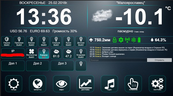

Выкладываю немного переделанную главную сцену из Дизайн сцен 2

У меня почему то не отображаются значок подшипника и радиоактивного атома.. Что просмотреть? И можно скрипты которые контролируют
PressOut.direction_icon, %TempOut.direction_icon% и сами иконки?

TheForum писал(а):У меня почему то не отображаются значок подшипника и радиоактивного атома.. Что просмотреть? И можно скрипты которые контролируют
Раньше был TempOut, замените
<span style="font-size:25px;font-weight:bold;" class="%PressOut.direction_icon%"></span>
<span style="font-size:25px;font-weight:bold;">&nbsp;%PressOut.value%мм</span>

Если все файлы распаковали по тому же пути, то в свойства (для пробы) PressOut.direction_icon установите fa fa-arrow-down должна появиться стрелка.

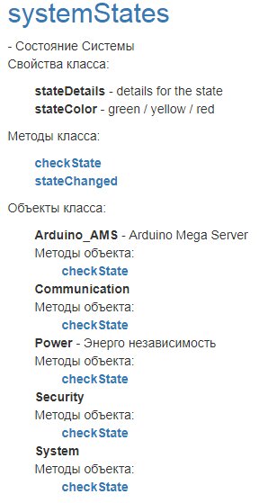

Извиняюсь но их там нет (с нулем которые..) Есть _green _yellow _red.. У меня нет %Power.stateColor%... Думаю опять же в этом проблема.
Re: Главная сцена "Кавер-версия"
Добавлено: Пт мар 23, 2018 2:25 pm
ahelper
TheForum писал(а):Извиняюсь но их там нет (с нулем которые..) Есть _green _yellow _red.. У меня нет %Power.stateColor%... Думаю опять же в этом проблема.
Да, поэтому нет.

ahelper
На данный момент такое оформление, давно уже постоянное.
