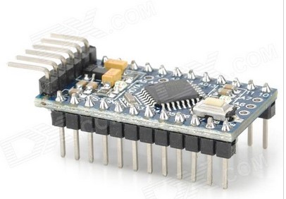

Хочу поделиться полезной находкой -- попробовал использовать плату Arduino Pro Mini для своих "поделок" и очень мне понравилось.
Плата Arduino Pro Mini
Выглядит вот так:
Покупал здесь: http://dx.com/p/arduino-pro-mini-microc ... mhz-178183
стоит $5.40, но если брать больше трёх, то выходит где-то $4.80 за штуку

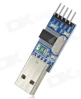

Для заливки скетчей использовал вот такую штуку:
http://dx.com/p/usb-to-ttl-module-stc-s ... ard-147863
стоит $3.60, но нужен только один, что б заливать скетчи в любое количество контроллеров -- потом отсоединяем и используем плату уже без него.
Скетч в ардуину заливается таким образом:
1. Подсоединяем адаптер к плате (питание (5V, Gnd), TX на адаптере к RX на плате и RX на адаптере к TX на плате)
2. В настройках оболочки выбираем плату Arduino Pro or Pro Mini (у них разные подтипы есть, но моя была 5V 16Mhz Atmega 328)
3. После нажатия кнопки Загрузить (Upload) надо нажать Reset на плате (иначе не загрузится скетч и выдаст ошибку Sync Error или как-то так)
Вот и всё. Из плюсов этой платы:
* Очень маленький размер
* Ниже энерго-потребление
* Цена (!)
В остальном та же Arduino с кучей входов/выходов
Из минусов, пожалуй, некоторая сложность с загрузкой скетчей, но для конечных устройств это не важно.

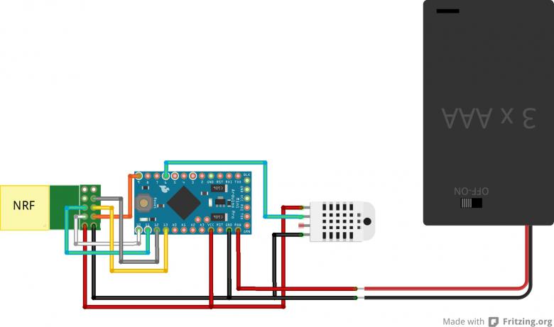

Использую также.
Следует учесть что их существует 2 версии:
Arduino Pro Mini 328 - 5V/16MHz
Arduino Pro Mini 328 - 3.3V/8MHz
Первая хороша тем что большинство датчиков и реле можно подключить напрямую.
Вторая тем что радиомодуль NRF24L01 можно использовать без дополнительного стабилизатора, и гораздо меньшее потребление драгоценной энергии (если делать автономное безпроводное устройство).
Повозился в свое время с обеими версиями для комбинации: Arduino Pro Mini + DHC-22 + NRF24L01, в итоге родились схемы.
Для версии 3.3V/8MHz:
Для версии 5V/16MHz:

Re: Arduino Pro Mini
Сообщение dmw » Сб апр 12, 2014 11:48 pm
Скетч самый обычный пробуйте из примеров к библиотекам. Свой показать могу но он слишком спецефичен, используется mesh-сеть на базе библиотеки от maniac (https://github.com/maniacbug/RF24Network) с собственным протоколом.
Скетчи для обеих вариантов ничем не отличаются, т.к. используются одни и теже пины.
Сеть работает на одном канале и поэтому каждое устройство слышит полность весь эфир, при получении пакета узел сверяет id в заголовке с собственным чтобы определить адресата, если ему то пакет парсится и выполняется, если нет, то транслируется дальше следующему узлу.
