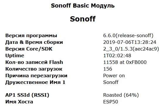

Шей Тасмоту и не парься. Я все свои модули прошил на нее и забыл вообще про них. Штук 15 по всему дому лежат. Веб морда и все прелести есть. Вот тебе инструкция как в два клика прошить. У меня кстати эта версия до сих пор стоит (6.6.0 от 2019-07-06), даже обновлять не собираюсь. Работает - не лезь, а отказов не было. :ugeek:

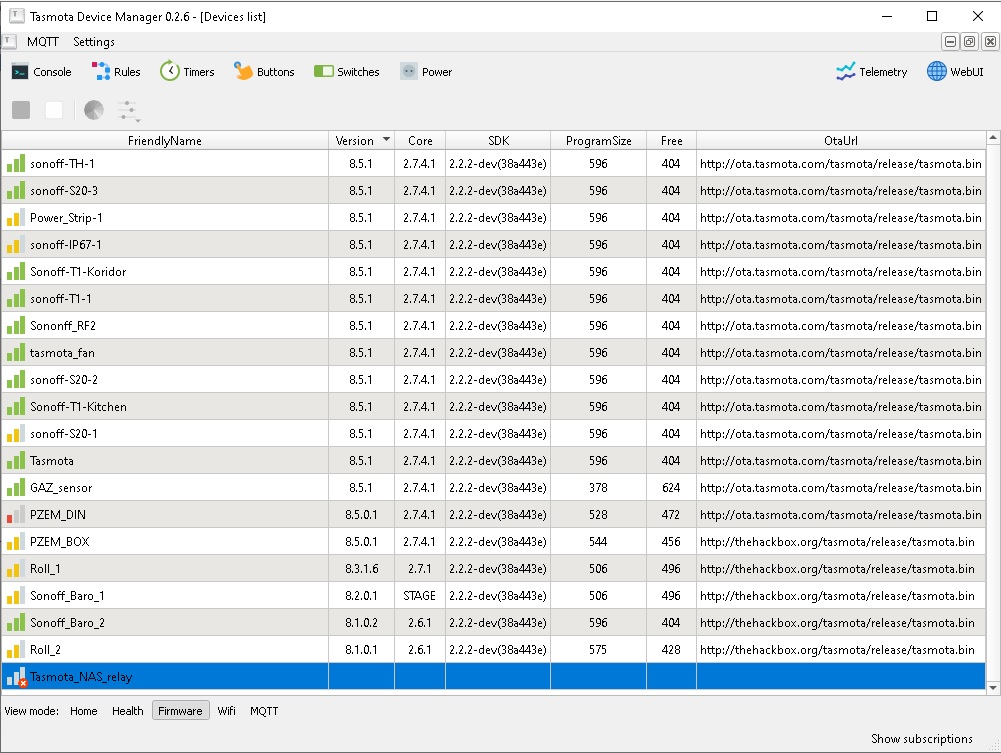

p.s. вот список (не полный) моих устройств на Тасмоте:
Всем удачи.
