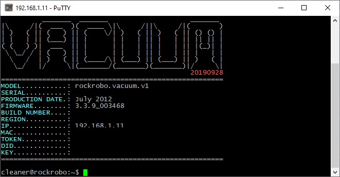

Доступ через PUTTY
01 - Valetudo.jpg (62.61 КБ) 22444 просмотра

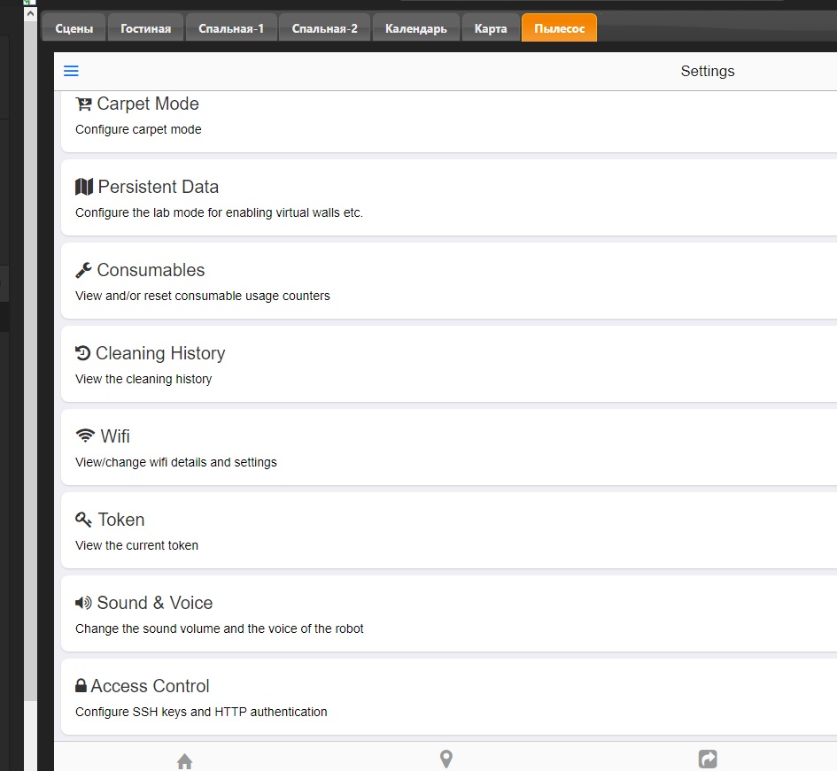

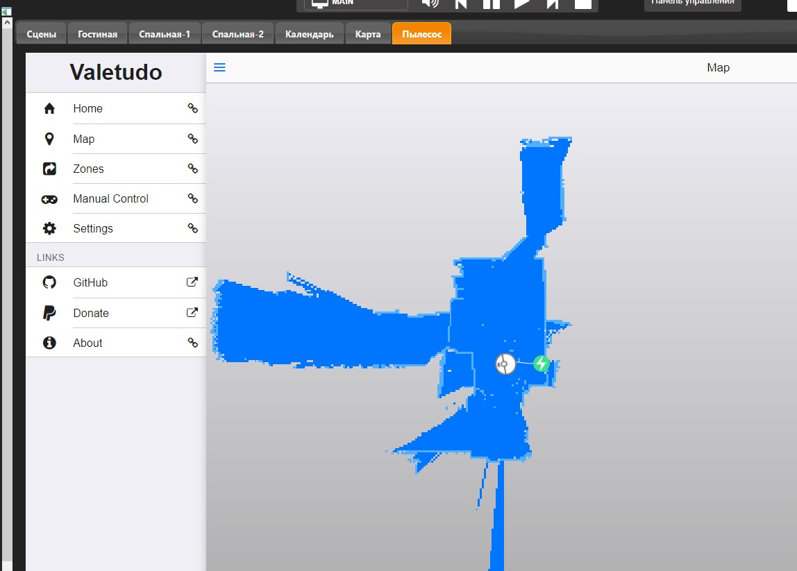

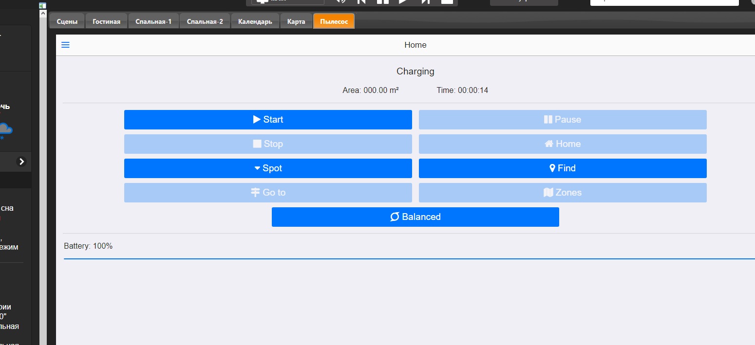

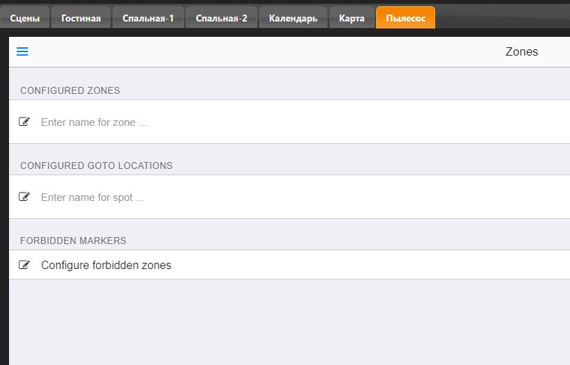

Так выглядит web интерфейс в majordomo
02 - WEB MD.jpg (113.62 КБ) 22444 просмотра
03 - WEB MD.jpg (103.98 КБ) 22444 просмотра
04 - WEB MD.jpg (117.42 КБ) 22444 просмотра
05 - WEB MD настройка зоны.JPG (38.78 КБ) 22436 просмотров

При входе по ssh показывается общая информация (ip, token, did, версия прошивки и другое).
- Логинам root и cleaner установлен пароль - cleaner.
Вход по ssh пользователем root может пригодиться например для программы RoboRock Control Center.
- Добавлены в систему wget, nano, htop, bbe, snmpd (community: public).
- Установлен Valetudo 0.2.3. Более поздние версии идут с отвязкой от облака Xiaomi и карта в МиХоме показываться не будет.
- Добавлена отдельная прошивка содержащая Valetudo(пример имени файла vacuum_valetudo_1898.pkg). В ней нет смены региона. А так же она не передает карты и данные на облачные сервера, управление роботом возможно либо через Valetudo либо через альтернативные Умные Дома. MiHome работать не будет.
- Пропатчен rrlogd (отключено шифрование карт) для показа карты в режиме покоя через Valetudo.
- DNS не получаются по DHCP и выставлены в 8.8.8.8 и 114.114.114.114.
- Прошивки в имени которых находится 2prc (например vacuum_2prc_1768.pkg) при обновлении европейской версии превращают ее в китайскую (при наличии файла /mnt/default/roborock.conf).
- Прошивки в имени которых находится 2eu (например vacuum_2eu_1768.pkg) при обновлении китайской версии превращают ее в европейскую (при наличии файла /mnt/default/roborock.conf).
- Отключено китайское поздравление с Новым Годом.
- Установлен оригинальный, не урезаный adbd.
- Отключен сбор и отправка логов в облако(с картами это никак не связано). Значительно снижает трафик и нагрузку на процессор робота.
- Добавлен патч отключения проверки региона на новых ревизиях (02.2019) второго поколения роботов.
- Отключено обновление с официальных серверов (в MiHome будет выдаваться ошибка обновления прошивки).
- Заменен miio клиент на версию 3.3.9, в которой разрешено обновление прошивок не через сервера (local ota).

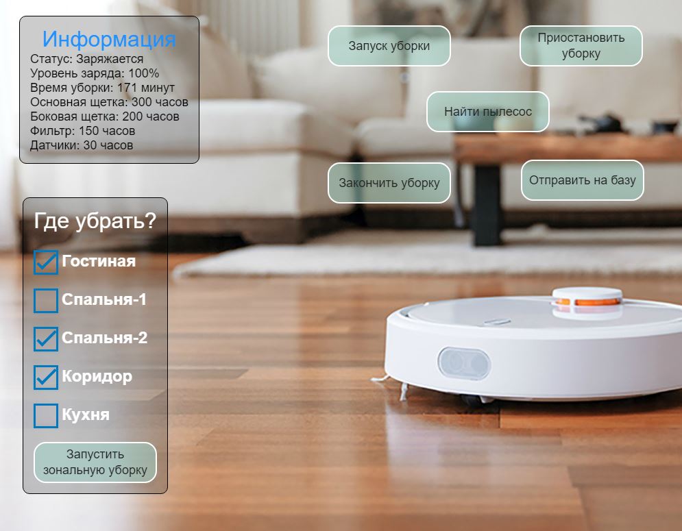

1) Создаем сцену для пылесоса Xiaomi Mi Robot Vacuum
2) Пылесос Xiaomi Mi Robot Vacuum
Готовая сцена для пылесоса, а для тех, кто хочет собирать сам, выкладываю коды для сцены
Сцена - Пылесос.zip
(3.17 КБ) 959 скачиваний
Вид сцены
Сцена Пылесос.JPG (90.83 КБ) 20807 просмотров

Код блока с чебоксами для выбора зональной уборки
<div class="XiaomiMiRobotVacuum">
 <font size="6" color="White" face="Arial"><center>Где убрать?</center></font>
 <br/>
 <br/>
 <form>
    <div class="form-group">
      <input type="checkbox" id="Gostinaya" value="%XiaomiMiRobotVacuum.zone_Gostinaya%">
      <label for="Gostinaya"><font size="5" color="White" face="Arial">Гостиная</font></label>
    </div>
      <input type="checkbox" id="Spalnaya" value="%XiaomiMiRobotVacuum.zone_Spalnaya%">
      <label for="Spalnaya"><font size="5" color="White" face="Arial">Спальня</font></label>
    </div>
      <input type="checkbox" id="Koridor" value="%XiaomiMiRobotVacuum.zone_Koridor%">
      <label for="Koridor"><font size="5" color="White" face="Arial">Коридор</font></label>
    </div>
      <input type="checkbox" id="Kuhnya" value="%XiaomiMiRobotVacuum.zone_Kuhnya%">
      <label for="Kuhnya"><font size="5" color="White" face="Arial">Кухня</font></label>
    </div>
<button id="take" type="button" onclick="getData()">Запустить зональную уборку</button>
</form>
</div>

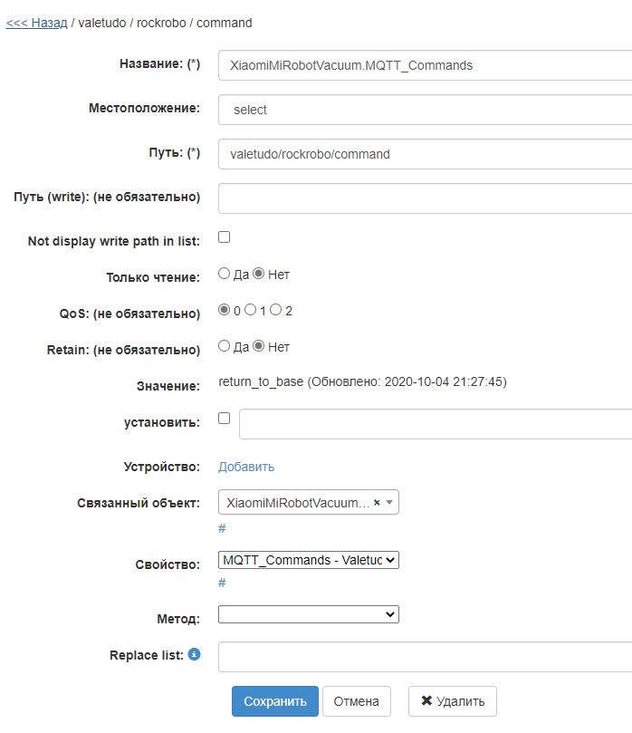

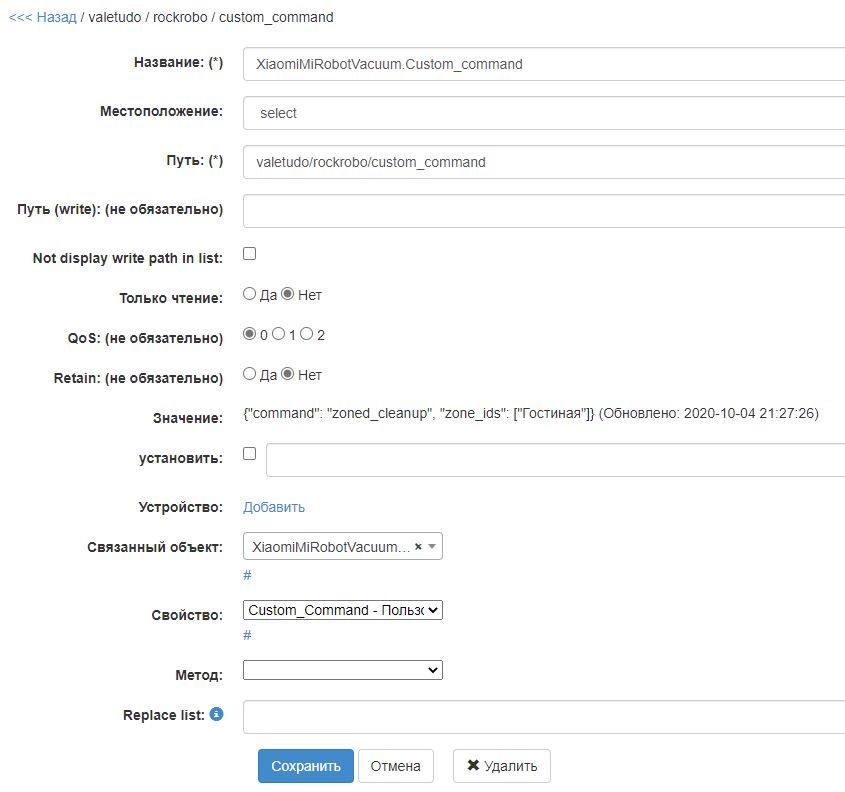

В Valetudo RE 0.9.8 встроены MQTT и Telegram бот
Как запускать зональную уборку в Valetudo?
Для отправки основных команд, создаем valetudo/rockrobo/command
Для отправки пользовательских команд, создаем valetudo/rockrobo/custom_command
Список команд MQTT смотреть здесь
start - Запуск уборки
stop - Остановить уборку
pause - Приостановить уборку
locate - Поиск робота
return_to_base - Вернуть робота на базу
return_home - Вернуть робота на базу
battery - Запрос состояния батареи
status - Запрос статуса
clean_spot - Запустить уборку в текущем месте
fan_speed - Выбор мощности всасывания
В свойство custom_command вставляем этот код {"command": "zoned_cleanup", "zone_ids": ["Имя зоны"]}
Если нужно убрать несколько зон. Ставим через запятую ["Зона 1","Зона 2","Зона 3","Зона 4","Зона 5"]
