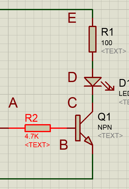

Добрый день, коллеги.
Нужен совет по электронике. Леплю транзисторный ключ, хочу, чтобы ESPшка мне телевизорами по ИК управляла. Схема простейшая, а работать как надо - отказывается.
Всё же логично, правда? А работает через... известное место.
Точка А - выход ЕСПшки, в точке Е +5В.
По идее, в исходном состоянии в точке А - логический 0, транзистор закрыт. Идут импульсы - ключ открывается, светодиод мигает.
В реальности выглядит так.
Исходное состояние:
А - 3,2 В (в принципе, некритично - прошивку поправить или другим образом в 0 сбросить, не об этом речь.)
В - 3,29В
C - 3,61В
D - 5,06В
E - 5,06В
светодиод не горит. (Для теста поставил SMD светодиод, на нем падение не 1,35В, как на инфракрасном, а 2 В, когда светится.)
Отправил команду. Светодиод загорелся. Миганий я на 38 кГц, конечно, не увижу, но он загорается и не тухнет.
В этом состоянии:
А - 0,1В
B - 2,54В
C - 3,14В
D - 4,98В
светодиод горит.
Почему???
Пробовал менять резистор в базе. Пересчитал ключ по формулам. Резистор выходит порядка 47кОм. Поставил 47к, - ну разве что светодиод стал гореть чуть тусклее. Нашел схемы аналогичных девайсов, там вообще резистора в базе нет. Убрал. Светодиод в "опрокинутом" состоянии схемы горит ярко. Но принципиально ничего не изменилось.
Транзистор рабочий, BC847C.
Что не так со схемой?

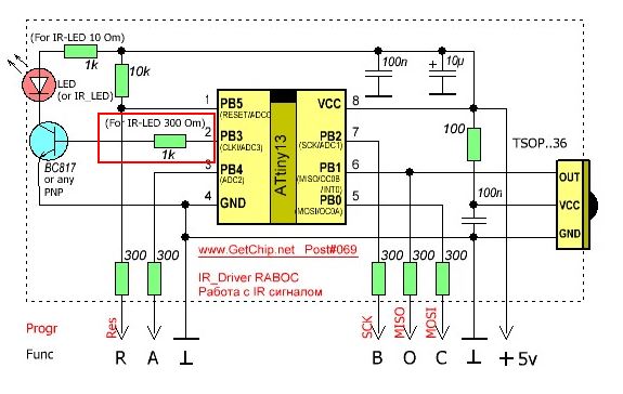

Ну вот здесь например в базе рекомендован резистор 300 Ом (сам работу еще не проверял, ссылка):
Универсальная плата-IR Driver на ATtiny13.jpg (41.73 КБ) 4885 просмотров
За это сообщение автора cabat поблагодарил:
StrangerIV (Вт ноя 27, 2018 2:48 pm)

То есть 10 Ом в коллектор и 300 Ом в базу... Или 1к / 1к для простого LED. То есть, как я и чувствовал, параметры резисторов тут вообще малокритичны. Коллекторный - чтобы ток светодиода ограничить, 20 мА на простой или 100 мА на ИК-шный. И базовый - чтобы выход контроллера не спалить и в то же время транзистор открыть настежь.
P.S. Удивляет надпись "any PNP" возле NPN транзистора))

Давно так стыдно не было... Сунул BC857C вместо BC847C и пытаюсь чего-то от схемы добиться. А навела на мысль ошибка в приведенной cabat'ом схеме...
Всё работает. Спасибо всем, кто откликнулся.

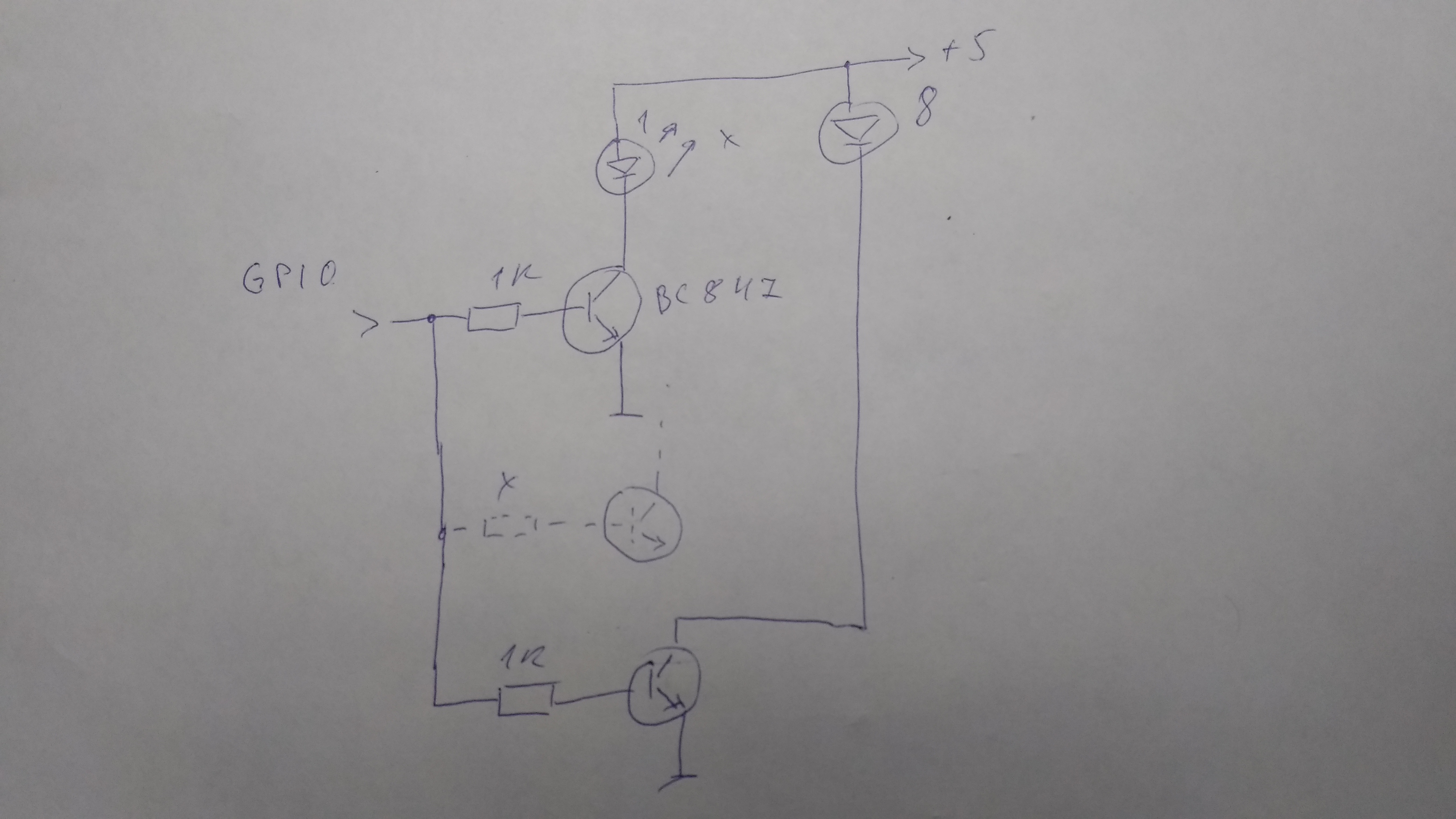

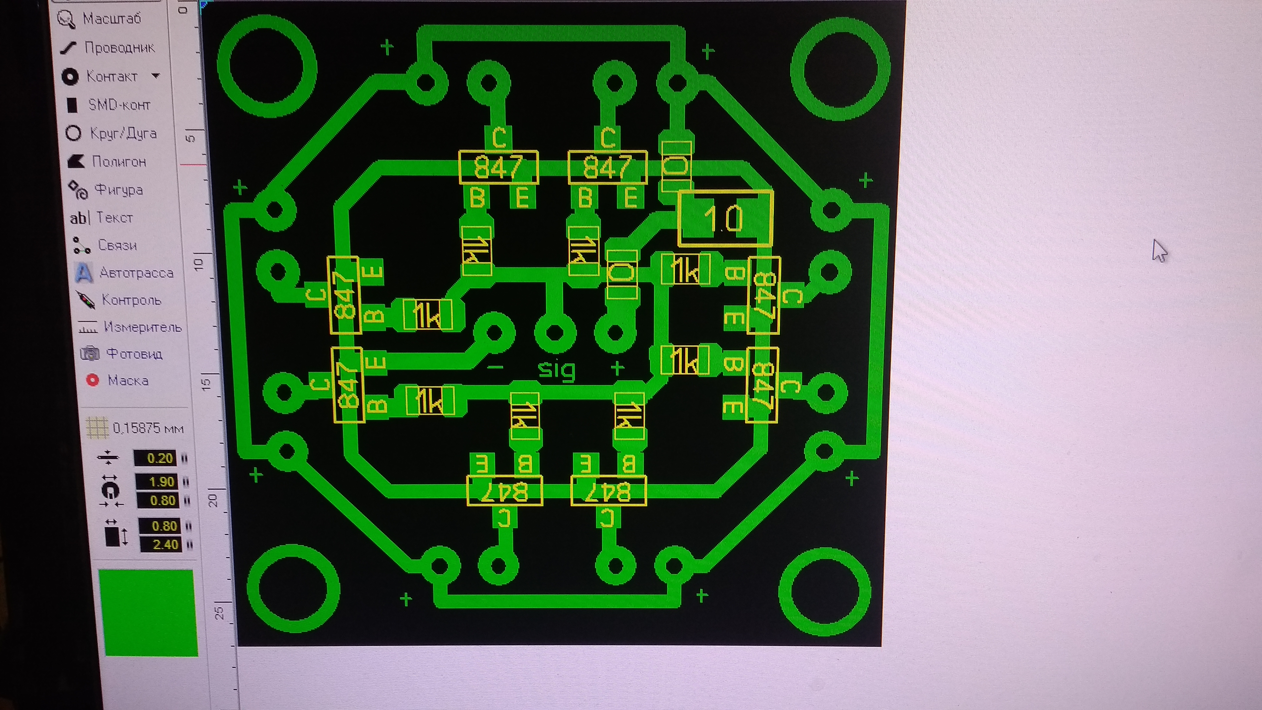

Делал недавно такую штуку, схема выглядела так
4 IR устройства в комнате, все в разных углах, потому решил передатчик крепить под люстру и светодиоды в разные стороны.
резисторы кстати на светодиод ставить не обязательно, он в импульсном режиме работает, потому перегореть не успеет, а излучать будет сильнее :D
на улице пробовал лентой светодиодной рулить, был 1 светодиод запаян, метров на 20 смело! родной пульт всего метра 4 и то в хорошую погоду :D

ZyaK писал(а):
Чт ноя 29, 2018 6:20 am
Кинул бы сразу lay-файл, мы бы поблагодарили )

slgeo писал(а):
Чт ноя 29, 2018 9:49 am
Да на здоровье, перед ЛУТом !!!! НАДО ЗЕРКАЛИТЬ !!!! :D
IR8.rar
(11.9 КБ) 180 скачиваний
