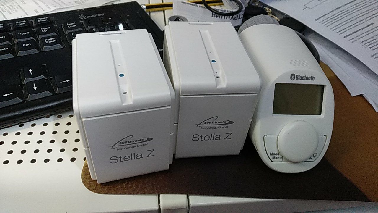

Из этого перечня устройств для экспериментов были приобретены
BLE:
1) беспроводной термостат eq-3 ble, 1 шт https://www.eq-3.com/products/eqiva/blu ... k-351.html
2) Bluetooth V4.0 CSR USB стик https://ru.aliexpress.com/item/Bluetoot ... 33edTcA34N
Z-wave
1) беспроводной термостат stella z (RU), 2 шт http://rus.z-wave.me/shop/termostats/eu ... -stella-z/
2) Z-wave USB стик ZME_UZB1 http://rus.z-wave.me/shop/adapters/z-waveme-z-stick/
eq-3:

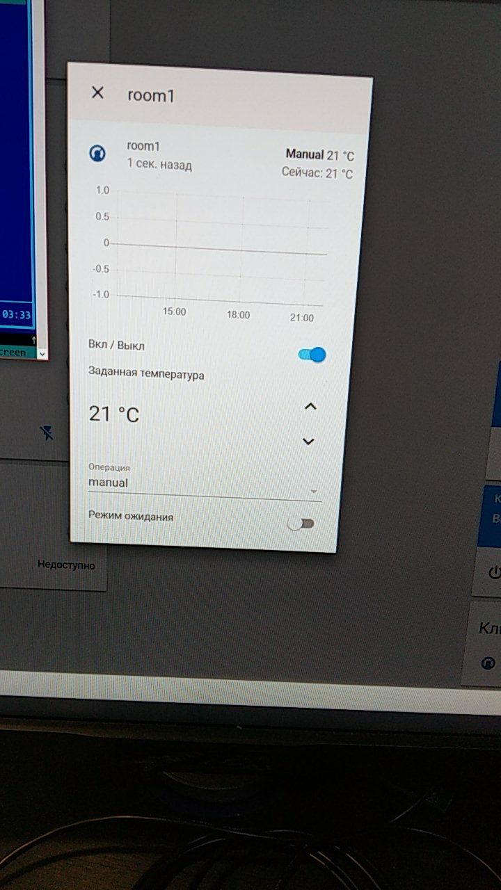

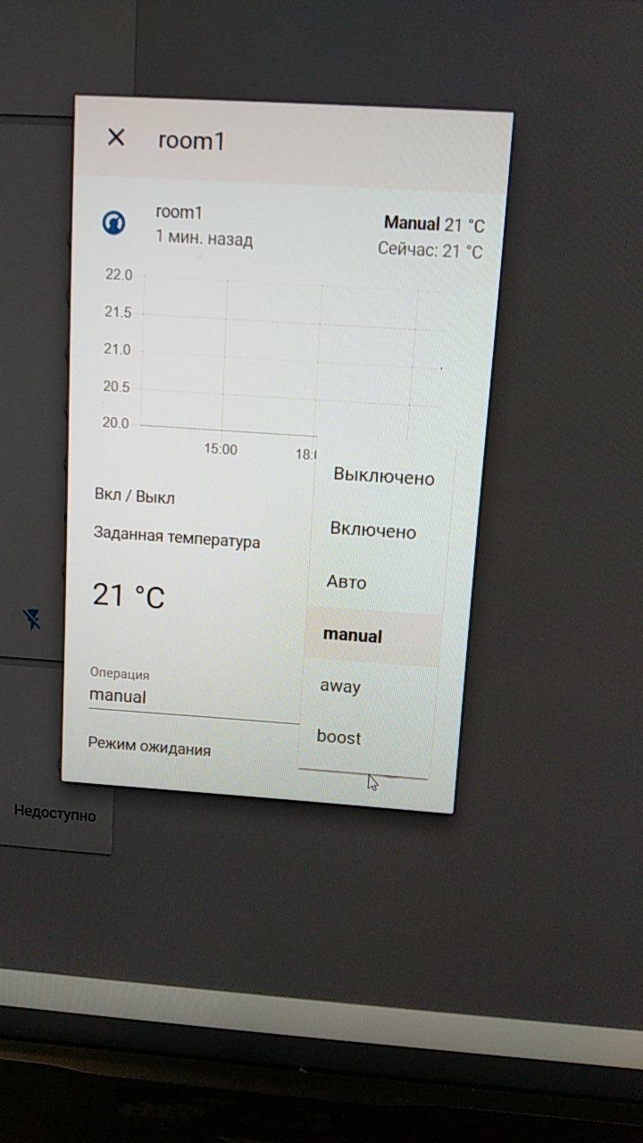

eq-3 установил на радиаторы. Первым делом устройство производит калибровку штока, после успешной калибровки можно спарить с телефоном. Калибровку смог пройти только после подкладывания прокладок в виде монеток, иначе писал ошибку F2 (слишком широкий рабочий диапазон). BLE устройство удалось подключить к HomeAssistant на raspberry (там уже есть поддержка eq-3smart). Соответственно интеграция устройства теоретически возможна и в Мажордомо (задача поставлена в план). Дальнобойность BLE головки с телефоном - пределы одной комнаты. Как только выходишь с телефоном за пределы комнаты - связь теряется.
В результате после настройки конфига в HAS появился термостат:
Возможности:
- переключение режимов
- получение значения датчика температуры
- установка заданного значение температуры
Stella z:

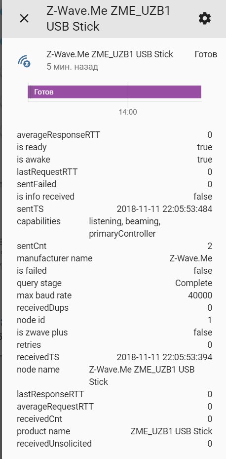

Согласно отзывам данный термостат в отличии от danfoss lc-13 отправляет свое состояние и значения датчика температуры в сеть z-wave. По этой причине был выбран именно этот продукт. В качестве физического интерфейса пытаюсь использовать стик ZME_UZB1. На рабочей убунте у меня почему-то стик не завелся, скорее всего отсутствует модуль ядра. z-wave.me предложили проверить наличие поддержки ядром CDC-ACM. Пока не разбирался. Воткнул стик в razberry pi 3. Стик определился, занял порт /dev/ttyACM0. Чтобы навярняка спарить устройства, стик был переведен в RU диапазон с помошью скрипта https://z-wave.me/download/changezwf.sh. Пока не понятно, как проверить результат отработки скрипта и проверить рабочий диапазоне.Термостаты также в RU диапазоне.
На малине установлен HomeAssistant, который штатно умеет работать с этим стиком через библиотеку openzwave. Стик видится в системе.
Далее согласно инструкции http://rus.z-wave.me/drive/?file=11add4 ... 36b094fa81 одеваю термостат на радиатор, нажимаю иголкой 5 секунд на синюю кнопку, термостат калибруется, выходит в 3-х минутный режим спаривания. Согласно той же инструкции, термостат можно спарить только не снимая его с батареи (вроде бы), поэтому малину подключил к powerbank и установил на небольшое растояние от термостата.
Нажимаю Cancel command, add node. Но ничего не происходит.
лог (может опытные коллеги подскажут, что требуется сделать для корректного спаривания)

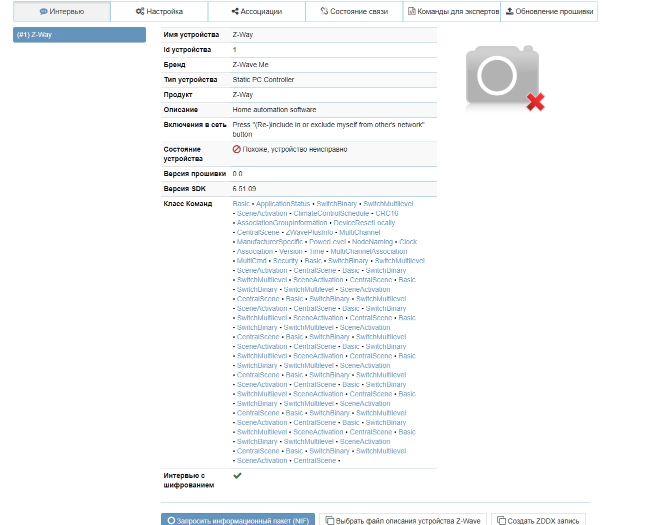

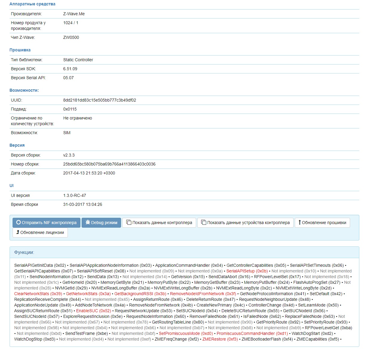

У меня вроде не ZMR, а ZME_UZB1. Как точно узнать, подскажите. Поставил z-way, а как добавить что-то не могу понять.

Сообщение directman66 » Вс ноя 18, 2018 6:31 pm
В z-way переключается и показывает переключенную частоту. Теоретически можно выдернуть запрос, который она получает. Частота переключена, но сконнектить пока не удалось. Ушел в написание модуля для eq3 ble устройства.
