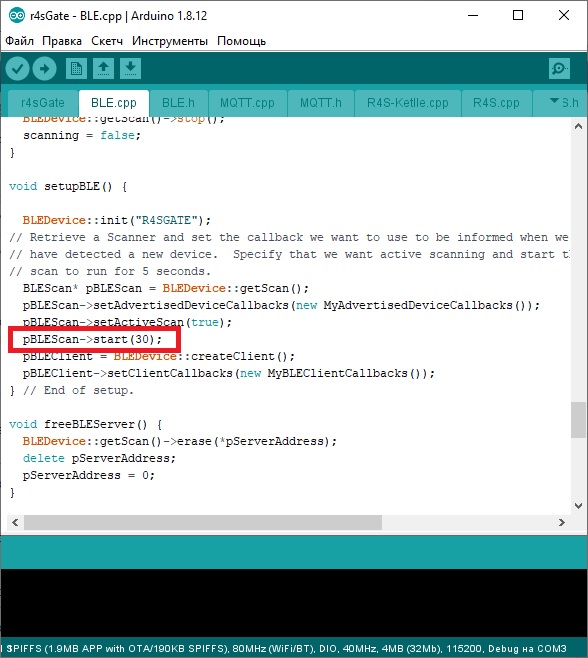

Ну вот решение с ребутом ? К чему держать 24/7 связь до залипания ?? ребут занимает максимуму 10 сек, если убрать скан, итого быстрее. нге каждый раз, но через время.olehs писал(а): ↑Ср май 27, 2020 2:31 pmМогу только указать направление, куда копать: зависания связаны с синхронизацией потоков в библиотеке (события приходят в отдельном потоке). Библиотека зависает в семафорах, ждущих эти события. Т.к. это происходит с задержкой до нескольких часов, отловить у меня их не получилось.
смысла не каждые 5 сек сканить, забивать потоки, 10-30 сек вполне норм. обратная связь же все равно вызывается по событиям, не нужно ждать полминуты.
новый бут= новые потоки = новые семафоры
по моим наблюдениям, завис происходит при отсутствии действий, утром обычно капец, что в пользу "теории"

по логам, как вы видите, он не сканирует чайник каждые 5 секунд, он получает данные с чайника. Хорошо бы иметь удаленный мониторинг платы, залить прошивку ESPEasy и туда же плагин для управления чайником (его нет, нужно писать).
Тот самый код
static uint8_t bleConnectRetries = 1; // Device connect retries before going offline
static uint8_t bleConnectRetriesBeforeRescan = 4; // Device reconnect retries before starting new scan
в скетче выставлено 30 секунд на запуск сканированияребут занимает максимуму 10 сек, если убрать скан, итого быстрее. нге каждый раз, но через время.

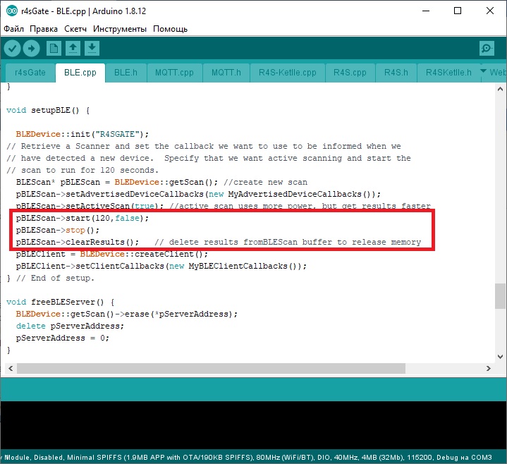

Я немного подкорректировал скетч, увеличил интервал запуска сканирования до 120 секунд, добавил false и две строчки кода. Посмотрим как будет держаться связь с чайником.
pBLEScan->stop(); // стоп сканирование
pBLEScan->clearResults(); // удаление результатов из буфера сканирования BLE для освобождения памяти, чтобы не забивать память результатами сканирования
Вот сам код, можете вставить и попробовать
void setupBLE() {
BLEDevice::init("R4SGATE");
// Retrieve a Scanner and set the callback we want to use to be informed when we
// have detected a new device. Specify that we want active scanning and start the
// scan to run for 120 seconds.
BLEScan* pBLEScan = BLEDevice::getScan(); //create new scan
pBLEScan->setAdvertisedDeviceCallbacks(new MyAdvertisedDeviceCallbacks());
pBLEScan->setActiveScan(true); //active scan uses more power, but get results faster
pBLEScan->start(120,false);
pBLEScan->stop();
pBLEScan->clearResults(); // delete results fromBLEScan buffer to release memory
pBLEClient = BLEDevice::createClient();
pBLEClient->setClientCallbacks(new MyBLEClientCallbacks());
} // End of setup.
