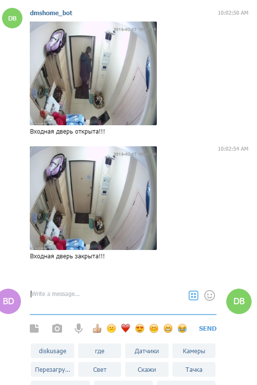

1) Отправка сообщения об открытии и закрытии двери в телеграмм
2) Включение света при открытии двери и выключение через 5 минут

Результат:

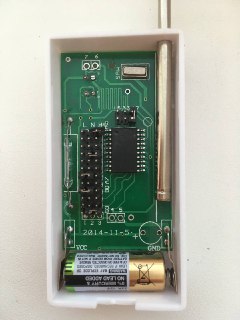

Имею такой датчик , логика его работы не очень понятна. При сработке присылает код открытой двери, через примерно 5 секунд присылает код исходного(зарытой двери), то есть факт забытой открытой двери установить невозможно? Это особенность или я чего то не понял? Может был у кого то опыт работы с подобным девайсом?
