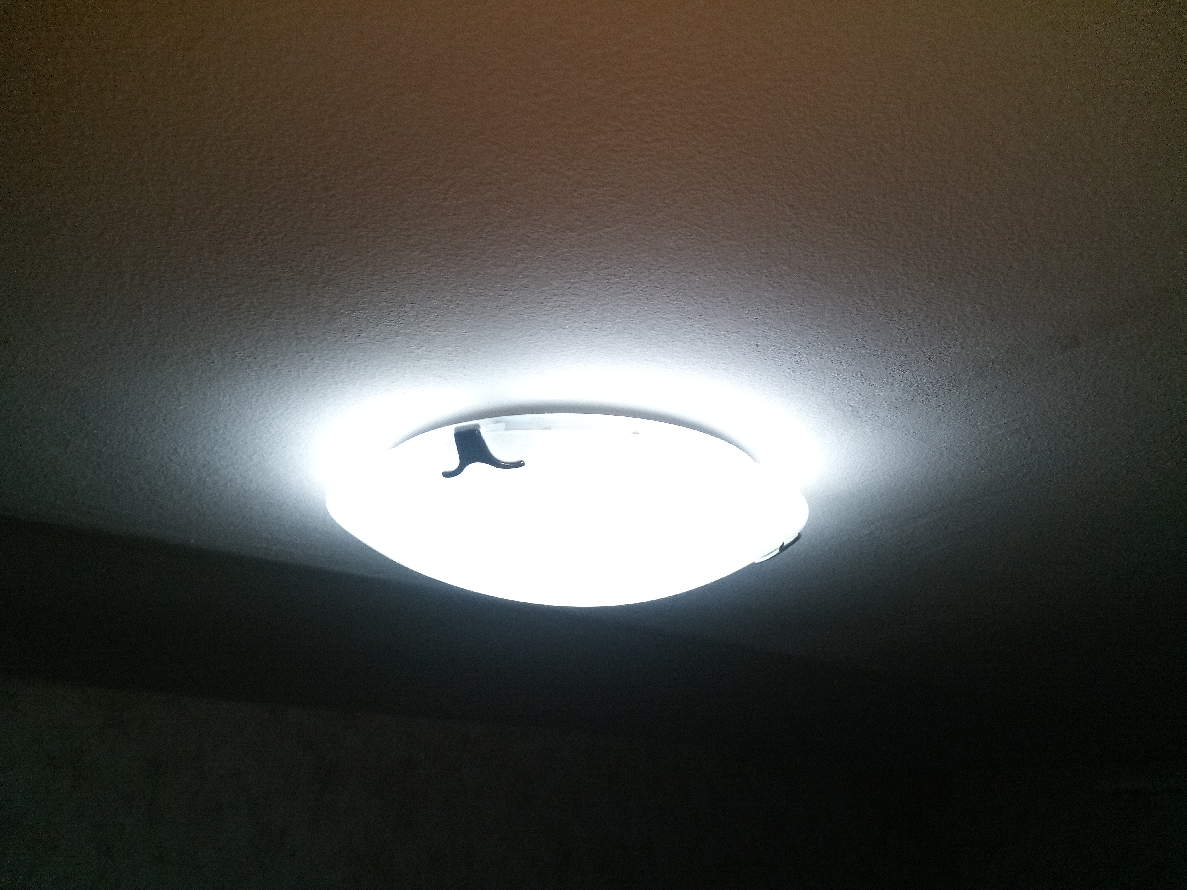

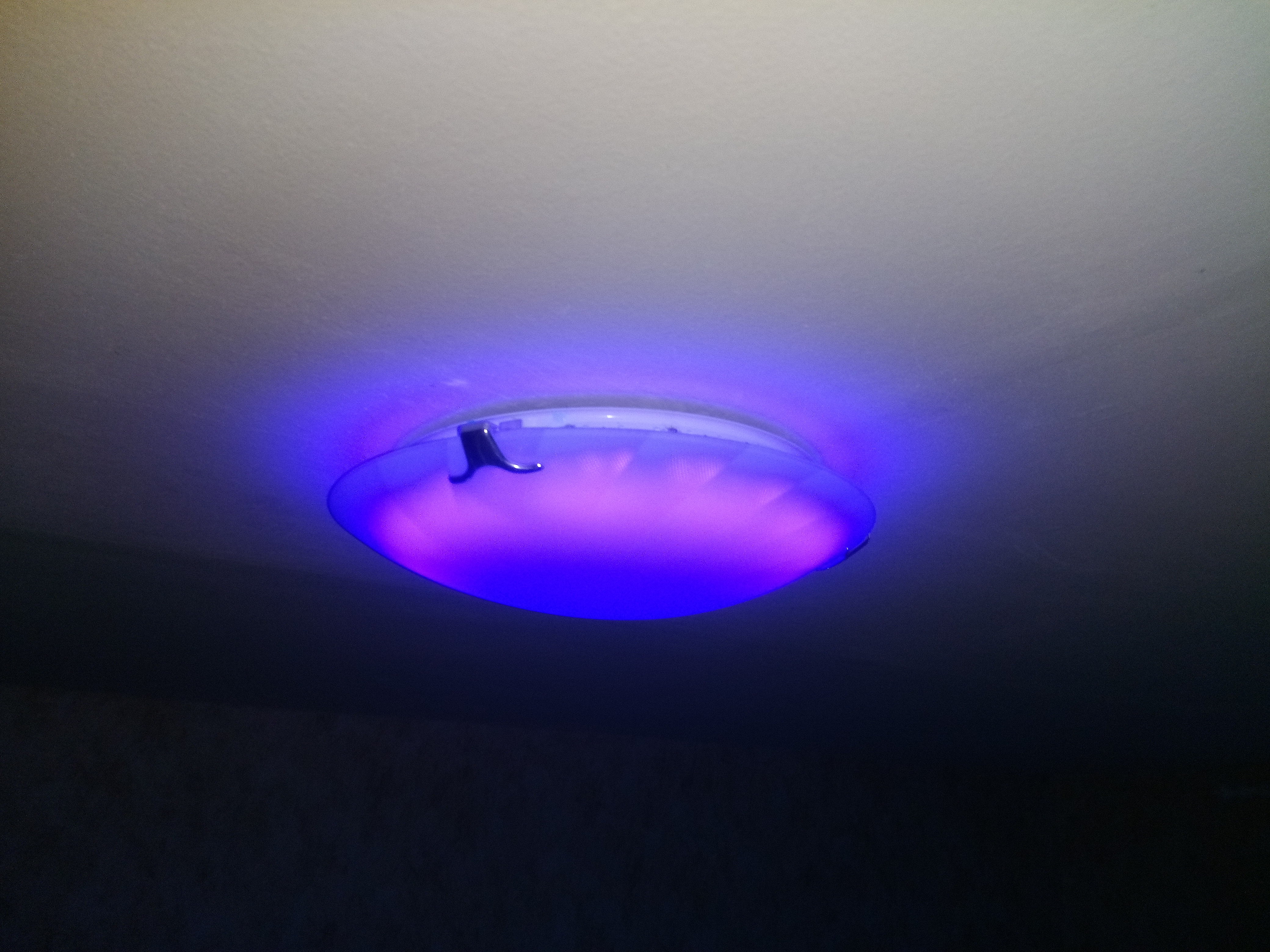

Я то же думал по этому поводу. Ну про крепление и все такое.
Только пришел к выводу, что самый лучший вариант в потолке (если плита в потолке) засунуть прут и плоскую люстру сажать на обычный крюк-болт, а он в свою очередь крюком к этому прутку. Получается все без каких-либо отсутупов от потолка, что очень даже клас. Гайкой поджимается в полную плоскость и нет лишнего зазора от "технологической шляпы". То есть плафон от потолка не очень далеко.
PS.Я не то что бы жадный, но ЛЮСТРА, которая из пластика и пара девайсов, стоимостью копейки.. ребят, чес слово жаба задушила
PPS. Ща фотну 2 режима на своей "самоделке" - на все про все ушло 900 русских "долларов"

Re: Крепление для светильника как у Xiaomi
Во, прыгал аж на табуретку, дабы похвастаться
Спойлер как то побил фото.
Крепеж?
Крюк на пруток в плите, другим концом резьба.
Короче покупаешь тарлеп за 20 рубрей русских (китайского производства) прозезается в кольце паз, что бы кольцо тарлепа стал крюком и все.
Хотя можно проще сяоми люстры покупать стоимостью как Боинг )))
Крепеж?
