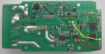

доигрался (а может быть и не моя вина) с экспериментами Sonoff POW и не работает питание должным образом. Не пойму где искать причину.
Ситуация такая, когда подаёшь питание от 220В не работает, хотя на впаянной гребёнке, где есть VDD и GND там присутствует 3,3В.
Когда подаёшь питание 3,3В на гребёнку всё работает по крайней мере ESP, коннектится через броувзер, реле щёлкает.
Пробросил перемычки с выхода БП где 3,3В на гребёнку но увы ситуация не изменилась от сетb 220В не работает, а от внешнего источника работает, хотя собственный Sonoff POW БП и выдаёт 3,3В.

Ситуация пока что не решилась. Параллельно конденсатору 470мкФх16В подключил 1000мкФх16В. Схема завелась. Ура! Перепаял конденсатор на такой же 470мкФх16В на увы проблема осталась, ну да ладно думаю место есть припаял тот самый 1000мкФх16В, но схема и с этим конденсатором перестала работать. Напряжение узла питания на выходе стабильно 3,3В. Где бы ещё посоветуете поковырять?

на мосте +318В, за дросселем +317В. Низковольтовая часть 5,06В за 1117 3,3В, вот только на вторичьке трансформатора 80мВ
