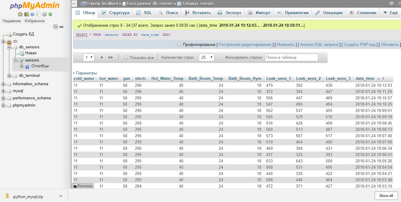

Сообщение sed_alex » Ср янв 24, 2018 7:10 pm
Сам скрипт для запихивания данных с UART (ttyUSB0) в базу данных
База данных: db_sensors
вкладка базы: sensors
Пришлось при создании базы описывать данные как текст.

Это то, что прилетает в базу данных после того как скрипт обработает данные.
